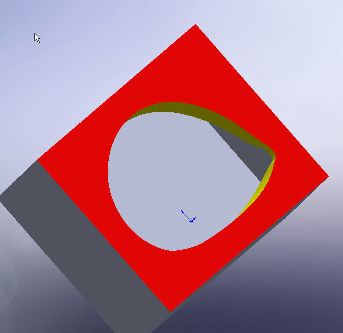

在红黄面之间倒一圈R=5的圆角 黄色部分不能延伸 R=4也行 谢谢了 我的邮箱是zuojiasheng@ugedu.org daoyuanjiao.rar (79.85 KB, 下载次数: 85)

发表于 2009-9-8 08:54:14 | 显示全部楼层 来自: 中国河北廊坊
Snap1.jpg 我帮你把图帖上

发表于 2009-9-8 09:11:46 | 显示全部楼层 来自: 中国河北廊坊
帮你转成工程图,发现黄色部分是曲面,不是实体,所以不能倒角,别说是5,改成0.2也不行

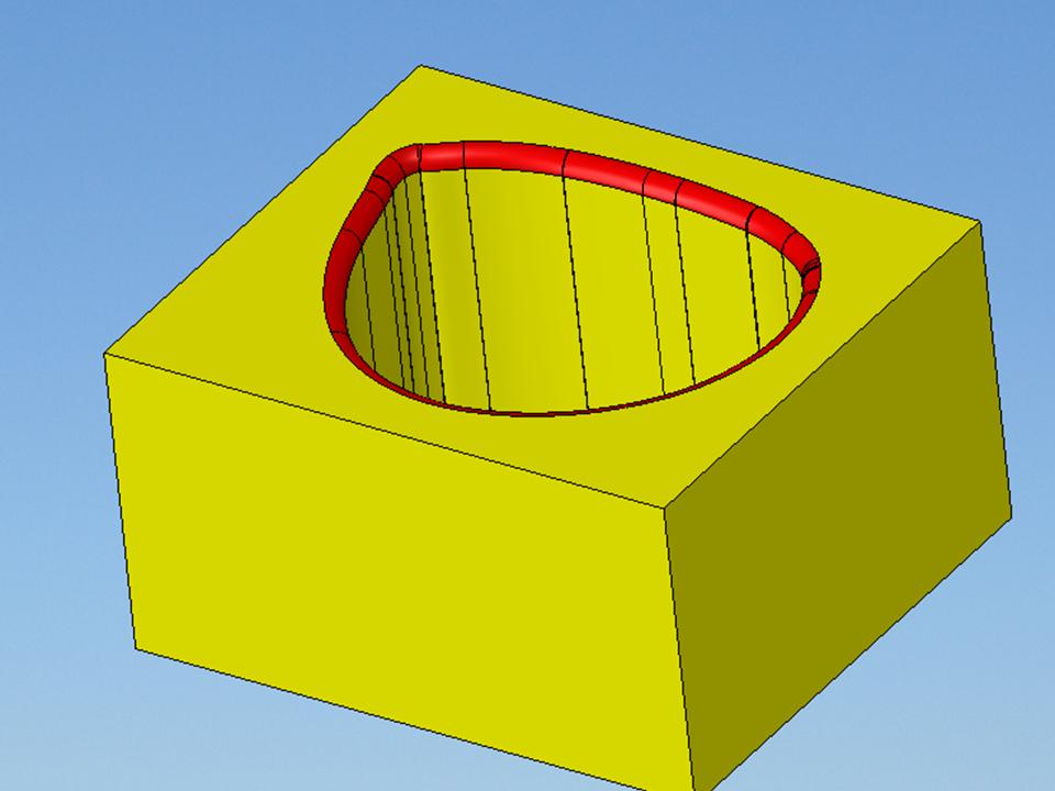

发表于 2009-9-8 11:37:24 | 显示全部楼层 来自: 中国浙江杭州
只能倒角R1.8(在没更改结构的情况下)

发表于 2009-9-8 11:50:00 | 显示全部楼层 来自: 中国山东济南
能倒到1.92,大了干涉
