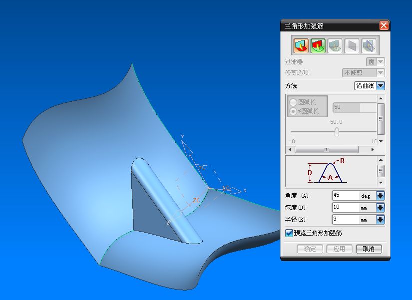

UG 在片体里做加强筋怎么做较方便,(尤其两个面不是平面)
发表于 2009-9-7 20:29:53 | 显示全部楼层 来自: 中国山东济南
无论曲面平面,UG中的加强筋命令都可以做,不过做的都是三角筋' ?9 l3 [% z6 r0 C" R8 v

发表于 2009-9-7 22:15:47 | 显示全部楼层 来自: 中国上海
这个命令是在哪里出现的?

发表于 2009-9-8 09:27:05 | 显示全部楼层 来自: 中国山东济南
这个命令位于“插入---设计特征---三角加强筋”或者工具条“特征---三角加强筋”。

发表于 2009-9-8 21:06:48 | 显示全部楼层 来自: 中国吉林长春
不是三角筋怎么做,这样做的筋的两边不平行的!
