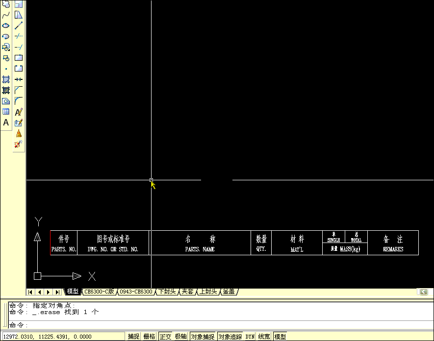

以前一直用的cad2004,但是最近在做产品明细表(指产品总明细表MX)时感觉修改文字实在太麻烦。于是装了cad2006,试用了下表格功能,哎~,不知道我是不是没完全琢磨透这个功能还是其他原因,我觉得cad表格功能实在是如同cad的三维一样,形同鸡肋。。0 a$ E: |0 Q/ ]3 P3 W4 X
0 c4 b+ R! |! C/ u2 H6 f
大家都知道,国标图框有签名栏、日期、页码、名称等等,专门的明细表格式还需要在表内填写具体内容,而这些表格,完全是非标准的。(指各个栏目宽度,高度不一致)。普通的零件图框和装配图框,可以通过定义块的属性来修改填写,对于整页的表格,这种方式也是过于繁琐,不够直观。
' \0 P; W* }  j- n; z% V1 |1 _5 I7 |/ x3 q/ E
也看到网上一些小工具,cad和excel表格互换的,但每次编辑都要启动excel,不够简洁。5 D3 z& A4 T) c0 f/ Q, _
2 _, @6 X3 Q4 ~' [7 J) b很久以前,用过kmcad,它可以把封闭直线图形定义为表格,然后就像excel那样直接在其中填写修改内容。我想我是需要这样的功能。然而我不能使用kmcad,因为老版本不能保存为dwg格式,交流会有问题,最新的版本现在叫尧创2010,我琢磨了半天,其功能和界面几乎和autocad一样了,格式也是dwg,软件的稳定性好像不是太好,他的dwg格式和autocad的dwg还不是完全可以完整互换,有时会有乱码,关键是,原来我欣赏的开目的表格功能,似乎减弱和消失了?还是我没摸透?3 Z1 D9 h3 J+ T5 u
4 {/ D; e7 y# c" F1 ~6 a' o定义表格后,直接双击就可以编辑,这就是我想要的东西。有没有高手知道怎么实现?
