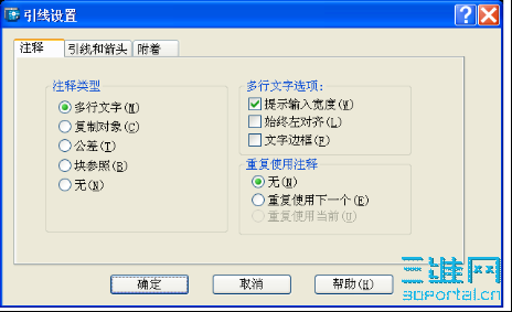

我前两天,不知道怎么改了一下设置。引线注释输入时出现的多行文字标识框不出现了。; a, s( n/ Q2 H% O0 C
那位打下能够知道是怎么回事啊??
- H1 I8 G! r( j+ H现在标注很不方便。请帮忙。

在命令行输入QLEADER
在命令行输入QLEADER回车,键入S设置
发表于 2009-9-8 09:40:13 | 显示全部楼层 来自: 中国上海
楼主可以重新使用引线标注$ a5 ]* T" B) b) P5 F
注意在单击第一个点之前会有命令提示,输入S(也就是Setting)进行设置; n2 N% A+ R) P+ I0 B) X5 p' @& E
将文字类型恢复到Mtext
