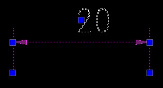

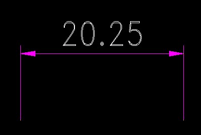

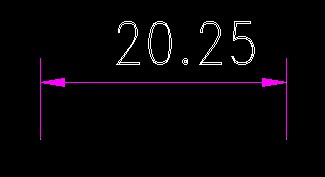

如图,1图的标注文字明显是在标注线的中间,而2图的标注文字不在中间;但是他们的标注样式管理器的所有选项都是一样的,3图跟4图20的节点位置明显看出是不一样的,怎么改?谢谢了

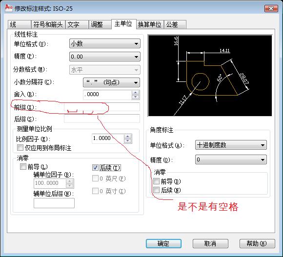

发表于 2009-9-8 10:50:54 | 显示全部楼层 来自: 中国辽宁营口
是不是这个原因

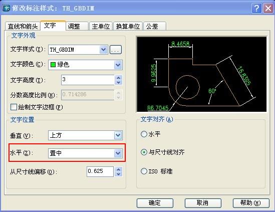

发表于 2009-9-8 10:59:03 | 显示全部楼层 来自: 中国上海
先点格式→标注样式,在对话框中选择你使用的标注样式,再点右边的修改,然后在文字标签下把文字的水平位置设置成居中(图1),确定、关闭后退出对话框,然后选中文字不居中的尺寸标注后,右击,在快捷菜单中选择“标注文字位置”→“默认位置”就可以了(图2)。
