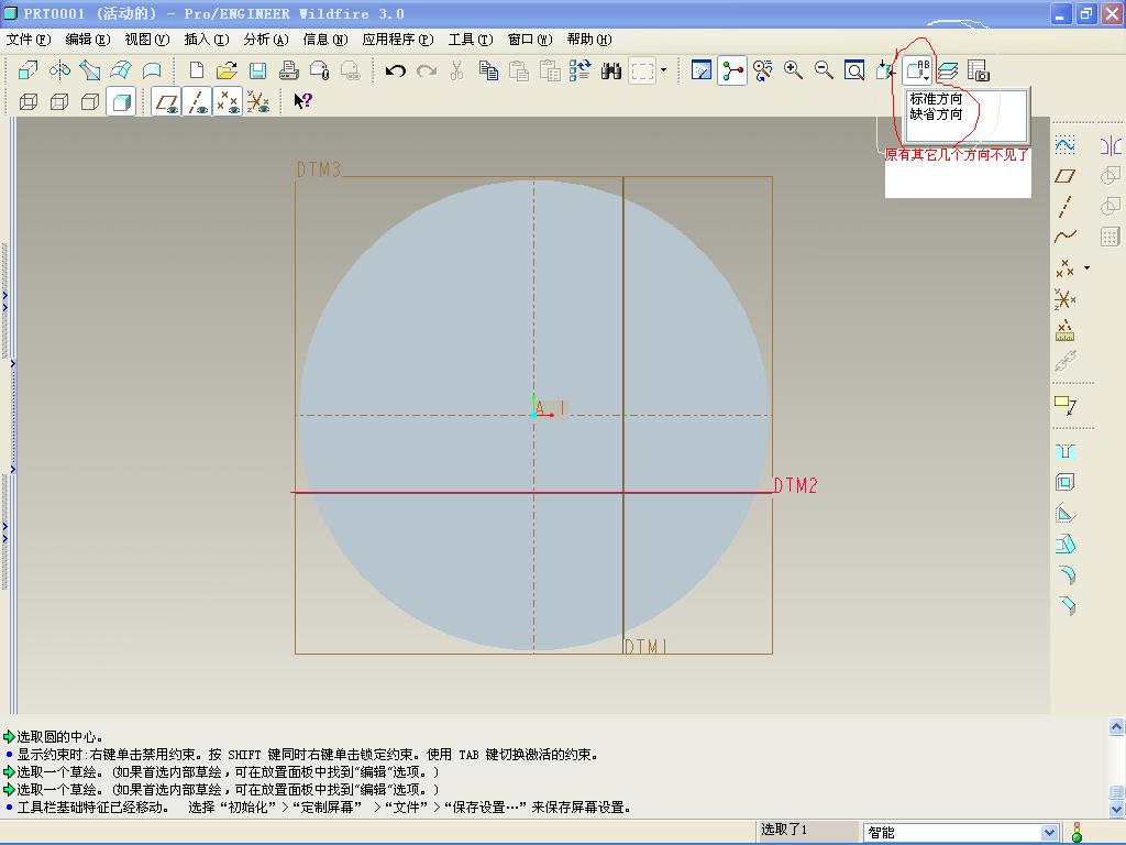

[已解决] 菜鸟请教:视图方向不见的原因?
发表于 2009-9-8 10:46:12 | 显示全部楼层 |阅读模式 来自: 中国浙江衢州
请教我怎样恢复原状。谢谢" G( w) J/ \; k: x. V6 Z0 g. f
例图:
发表于 2009-9-8 11:16:03 | 显示全部楼层 来自: 中国江苏无锡
如果你建的零件没有默认的FRONT,TOP,RIGHT面的话,是不会有默认的视图方向的,需要你自己设定
wz_111 + 2 应助
发表于 2009-9-8 11:54:35 | 显示全部楼层 来自: LAN
直接在config.pro中设置 intf_in_use_template_models  yes
0 k; i+ g. X  h5 q" q6 R/ `打开STP、IGS等格式的文件时就会自动用你的模板文件加载外部输入图形,基准面,视图方向,自定义参数等等就都有了.

 楼主| 发表于 2009-9-9 06:29:04 | 显示全部楼层 来自: 中国浙江衢州
原帖由 Arashi 于 2009-9-8 11:16 发表 http://www.3dportal.cn/discuz/images/common/back.gif
* b' [* E5 Y. ^# O9 q如果你建的零件没有默认的FRONT,TOP,RIGHT面的话,是不会有默认的视图方向的,需要你自己设定
  m* [4 S" P& t7 E1 p# e请教视图方向如何设定。
发表于 2009-9-9 07:25:17 | 显示全部楼层 来自: 中国浙江温州
自己设置几人平面就是了用坐标就可以了
