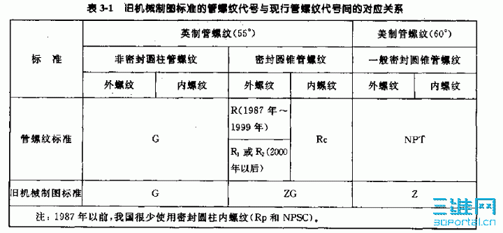

这些是旧标准中的代号,外螺纹和内螺纹都可以。- ]3 K1 a2 d% C3 M
详细参见以下摘自《公制、美制和英制螺纹标准手册》中的表格:
plc + 2 应助

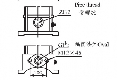

 楼主| 发表于 2009-9-8 11:46:02 | 显示全部楼层 来自: 中国福建厦门
既然 内外螺纹都能表示   那么我们在一些资料 图示中怎么区分  它表示的是内螺纹还是外螺纹啊???: z+ T* [) m& U5 u
6 P# k+ {. M+ l比如下图所示???$ z6 K7 e" }6 D( R

G1-1/2“是圆柱管牙,没有锥度,螺纹角55度,螺距11牙(每25.4mm内的牙数n)/ E# D0 P8 W. o& {! a1 j9 v
。ZG1-1/2”是圆锥管牙,锥度1:16,螺纹角55度,螺距11牙。

原帖由 jiba35 于 2009-9-8 11:46 发表 http://www.3dportal.cn/discuz/images/common/back.gif
# [* H  R; b1 ?2 r5 o2 d" b0 S0 E+ k既然 内外螺纹都能表示   那么我们在一些资料 图示中怎么区分  它表示的是内螺纹还是外螺纹啊???! q, J; |6 k) z2 C
/ k, v8 h4 C4 X
比如下图所示???
5 `+ D6 o0 h7 s  o' }4 h( ?: F
6 q5 K3 Y$ \5 \  ^
就像图中的M12×45一样,如果图形不清楚,确实是无法判断是内螺纹还是外螺纹的。按照标准规定的螺纹画法,牙顶圆的投影用粗实线、牙底圆的投影用细实线表示,还是能够清楚的从图形上分辨内、外螺纹的。
# P% h: x3 Z2 j5 d' D既然 内外螺纹都能表示   那么我们在一些资料 图示中怎么区分  它表示的是内螺纹还是外螺纹啊???, s5 F( N3 b0 X2 ?5 L
$ _) D( w, v4 {& Y1 f比如下图所示???
+ l# G2 |$ U: v2 ^5 Y8 t
4 S& K5 k4 Z5 P$ |9 u; v
  n% c$ r  B+ z* X4 @# a9 x) W
区分是内螺纹还是外螺纹,需要有螺纹的图形,有了轴向剖面图就一目了然,什么图形也没有,光光的就一个G1-1/2″是看不出内螺纹还是外螺纹的。

发表于 2009-9-8 14:13:16 | 显示全部楼层 来自: 中国山东济宁
看图应该是内螺纹

发表于 2009-9-8 16:39:37 | 显示全部楼层 来自: 中国山西太原
ZG是非密封锥管螺纹,既表示外螺纹也表示内螺纹。在文字叙述时用零件名称来表示,如螺塞、螺母或螺孔,在装配图中从件号和明细表中可区分,在一般视图中,例如3楼举的例子,在区分不清时,需加局部视图表达。
