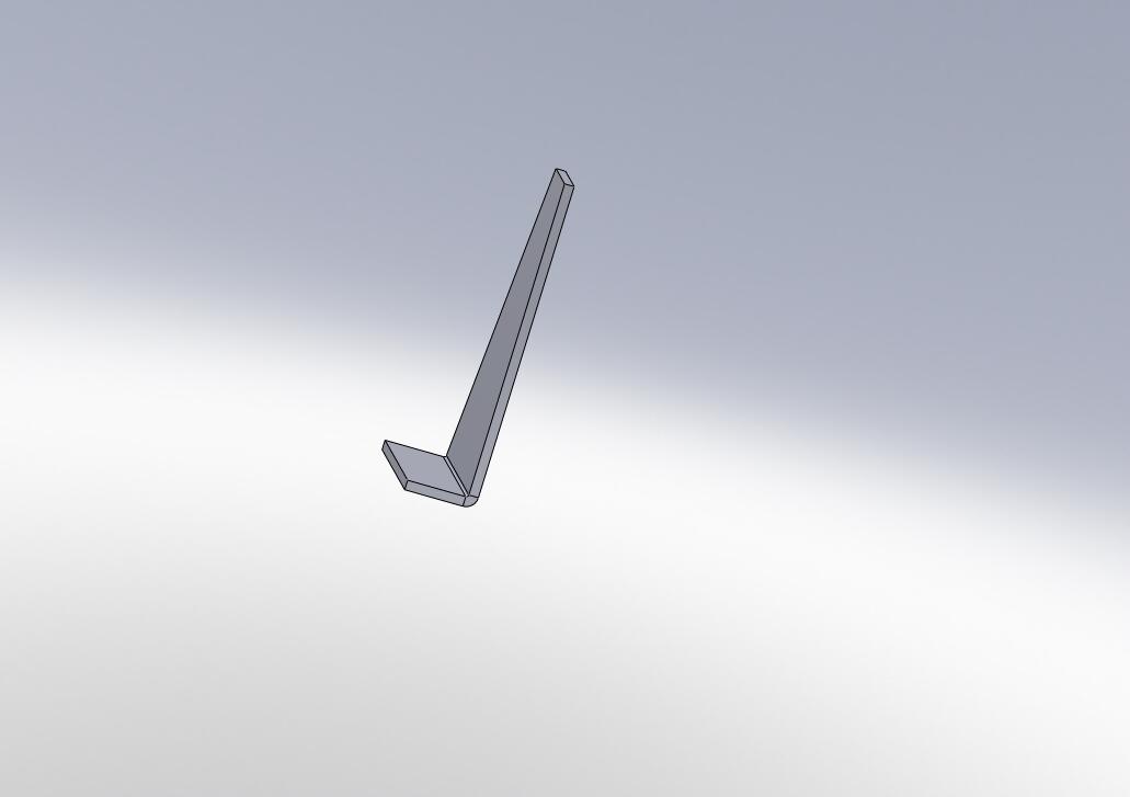

求solidworks钣金在折弯位置打出加强筋的做法及教程!谢谢!图示折弯处没有打出凸包加强筋!
- s: v) B1 W+ g; w9 r5 p
; @& m7 j8 m. ~6 |' n下面是我做的两个成型工具做成的加强筋,不过不够理想,还请高手指点!在平面上的凸包比较好做,折弯处的不容易做出,还需要另外去除多余的残料!

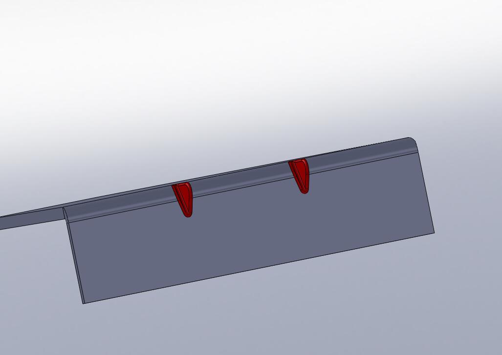

发表于 2009-9-9 09:36:38 | 显示全部楼层 来自: 中国山东烟台
好多的钣金件都带有折弯打凸包加强的结构,和焊接是不一样的!不过打上确实是不能展平的!还请高手指点,顺便学习一下!9 ?* A; z8 w8 }
加强筋背部的结构应该是这样子的吧!2 V6 ]9 c$ M( f, Y

2 _1 E, p; O0 I+ [' e7 Q2 w不是有难道,而是它钣金模块本身就没有这个功能,钣金冲压成型,全靠建立成型工具,这个很啰嗦。

可以用钣金的成形工具来实现

用压凹就可以,很简单的,就是不能被展开

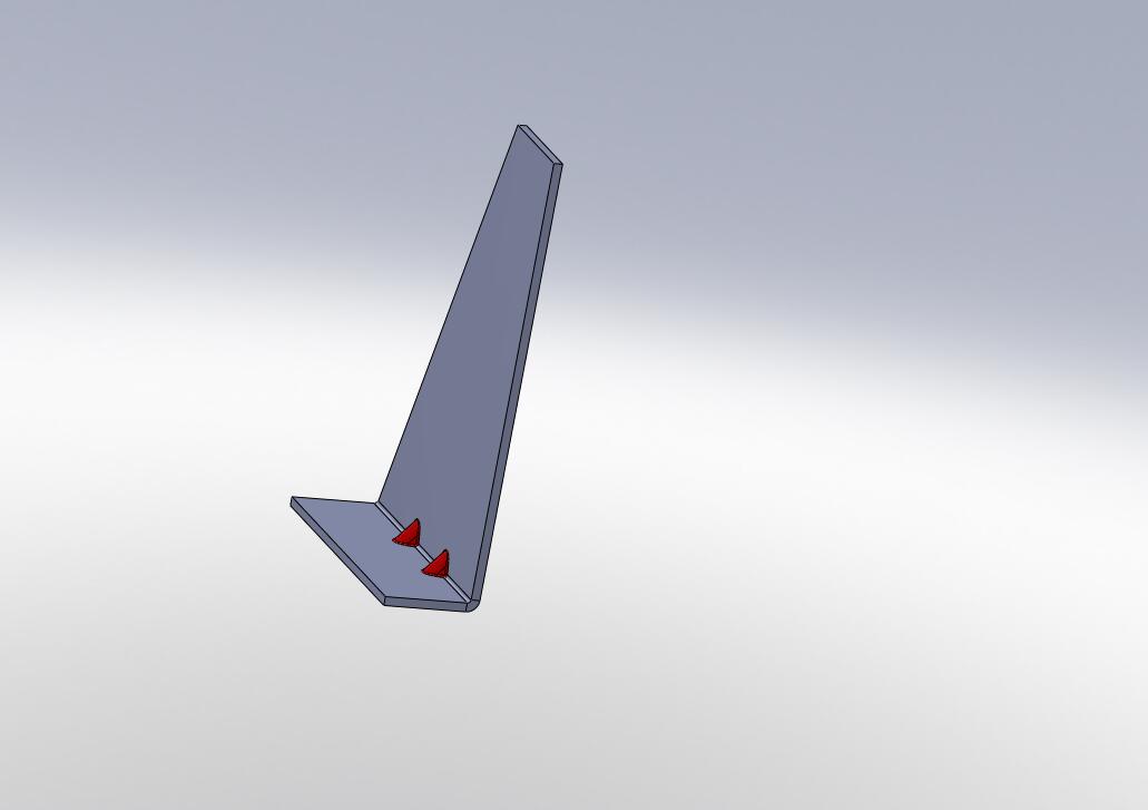

谢谢,困挠我很久的问题终于在看完这个帖子后明白了,原来加强筋是要用压凹做起来才快

想知道三角筋是这么弄出来的,关键不知道那个三角形应该在哪个面做出,拉伸凸台,用压凹做的。
