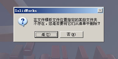

如图所示,  每次新建的时候都出现  应该怎么解决呀
 楼主| 发表于 2009-9-8 11:34:26 | 显示全部楼层 来自: 中国河南郑州
补充说明   有时候出现这个东西的时候软件还要求退出。

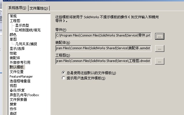

2008模板目录
那是因为你的默认模板目录里没有模板,你可以重新制作一个适合自己的模板,放在目录里,09版不知界面是不是这样的
