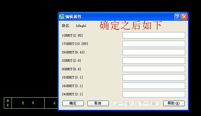

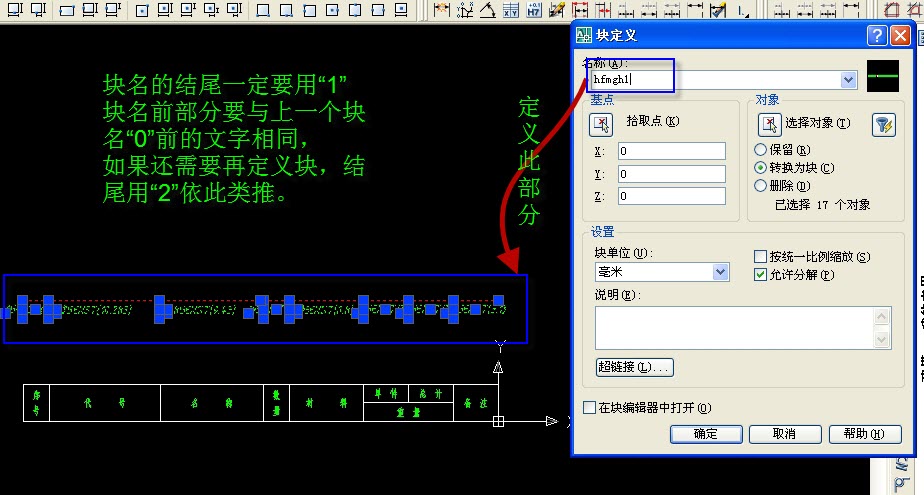

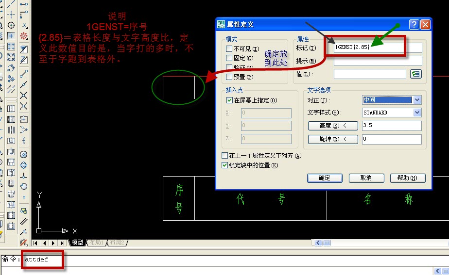

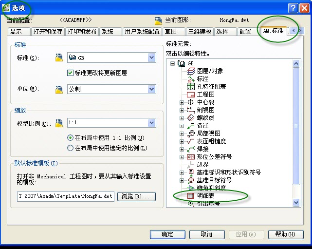

2 |- W/ Y9 q) W# c% c
/ @  |  T! S& j- S0 o9 C; Z+ r8 R% \4 l+ I
2、属性定义,要输入的对应字符如下:序号   1GENST{2.85}" E$ G  a% k' [0 u7 ?8 u
代号   17GENST{10.285}
0 L2 S( A6 n8 v  f7 L( J% r# ]名称   28GENST{9.43}
' \7 H- l1 O! C/ x* a: ]1 a) M; V数量   2GENST{2.85}
5 L8 ?! C% j; g材料   9GENST{6.85}' F, C- N5 J& y
单件   15GENST{3.14}" h  Y6 K! }/ P9 `% j* `! \
总计   16GENST{3.14}- r% D, ~% U' M: x' H* o9 B- s- k! m1 L
备注   24GENST{3.14}
: E( z! l4 C9 ^' J' l! T# s1 d! O7 r) k/ N
“{}”号里的数值这里只是一个参考,要据情况定,如果你还想插入如“文件路径”、“供应商”等一些字符请在:C:\Program Files\Autodesk\MDT 2007\Acadm\gen\Dwg\Msk下的两个文件夹里,把块打散,(先要备份先文件)再用明细表插入对照,找到你想要的字符。

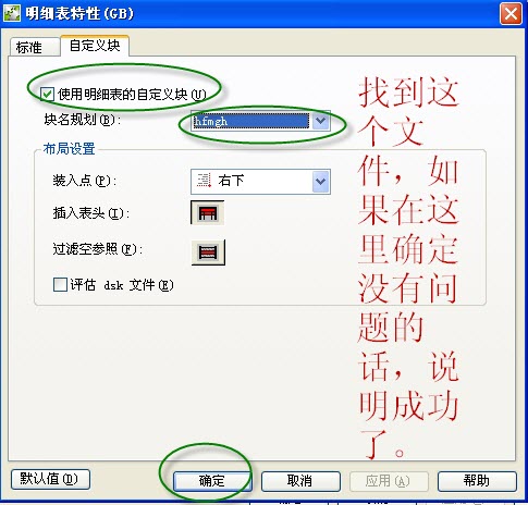

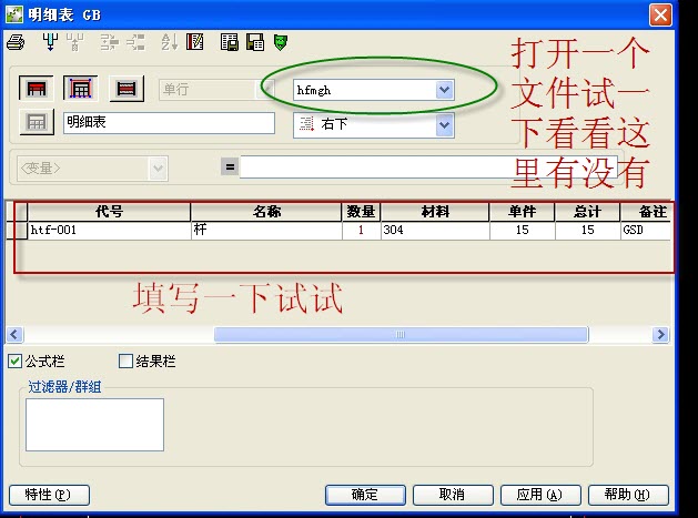

$ \* C& ]2 u7 K( H' x, p: p4 h1 e    尽管帮助文件里说:“这些字符可以不用管它,我们在做的时候直接写自己想要的就行了,系统会自动识别。”我也以为可以,开始做的时候就写汉字,最后出来是一片空白。 2.jpg 3.jpg

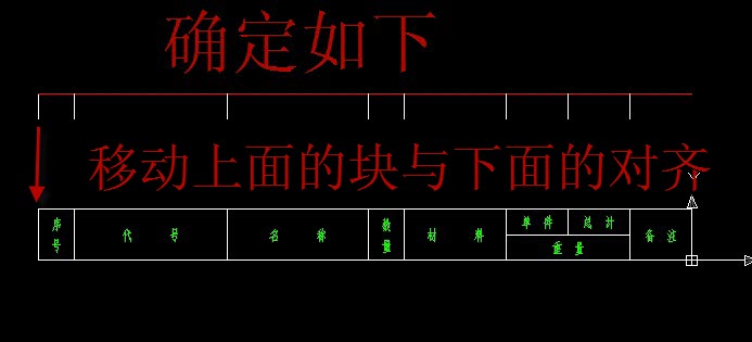

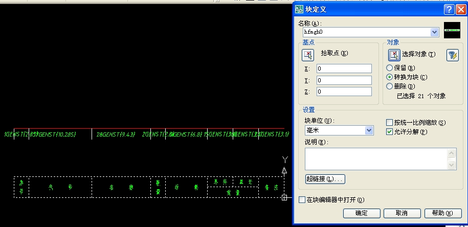

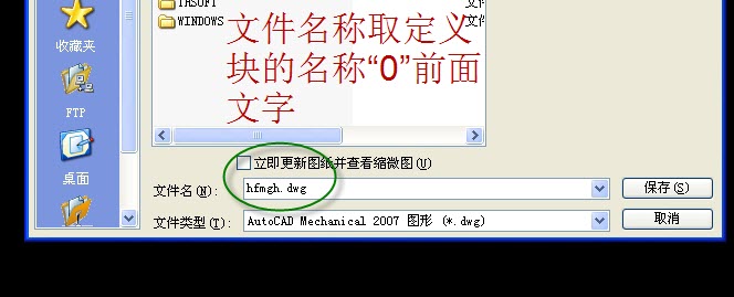

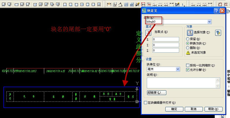

块名和文件名格如下:
0 B/ ~" _2 a: b2 q文件名:XXX
0 R" Z5 F8 G2 l( ]% D* Q8 O! \& M普通块名:XXX06 y/ B7 {+ v' c* {6 E
带属性定义的块名XXX1
+ i. W8 y/ }% O6 ^2 d( F* `"XXX"这些字符要一样,不然系统不识别。# V# e& Y1 ~9 k9 C2 l

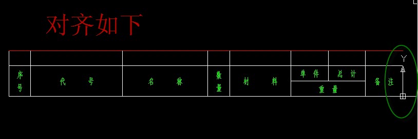

4.jpg . `( B3 I+ r7 q/ p5 U

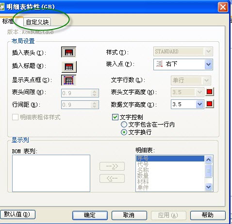

% y& O8 W1 s1 g+ x" Z/ } 5.jpg 6.jpg 7.jpg 8.jpg 9.jpg 10.jpg 11.jpg 12.jpg 13.jpg 14.jpg 15.jpg 16.jpg

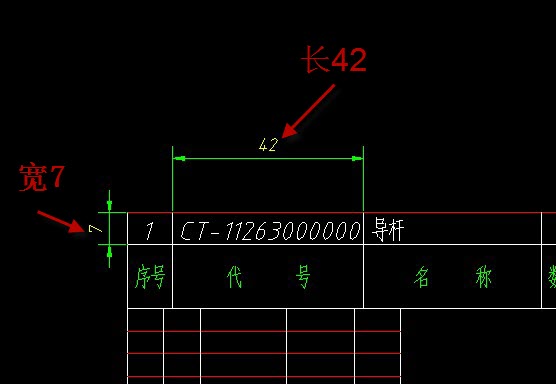

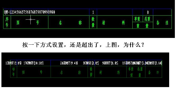

 楼主| 发表于 2009-12-17 16:26:40 | 显示全部楼层 来自: 中国江苏苏州
回复 3# langhuan05 的帖子
花括号数中的值确定:用表格的长度除以表格的宽度+ o# v8 J6 j$ M6 p& v- |3 g# n
如图中长度你可以取40,宽6   做好之后字也不出紧挨着表格,再多的字也跑不出表格。# P: \% N. q2 _. ?+ q
' u! J$ W9 X( n2 v; S2 d
[ 本帖最后由 hfmgh 于 2009-12-17 16:30 编辑 ]

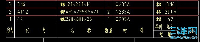

发表于 2009-12-17 20:25:36 | 显示全部楼层 来自: 中国江苏无锡
我却是得到如下结果,图号栏里的内容超出了,哪里错了?我不知道。
