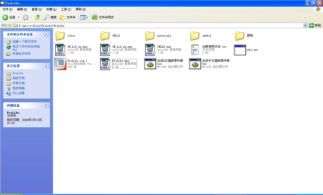

2,解压缩(没有特殊要求,大家自己依据个人习惯放置目录)
1 k5 g8 r9 x( }2 K: r本人放置位置(见下图)- }) q( h) Y8 [

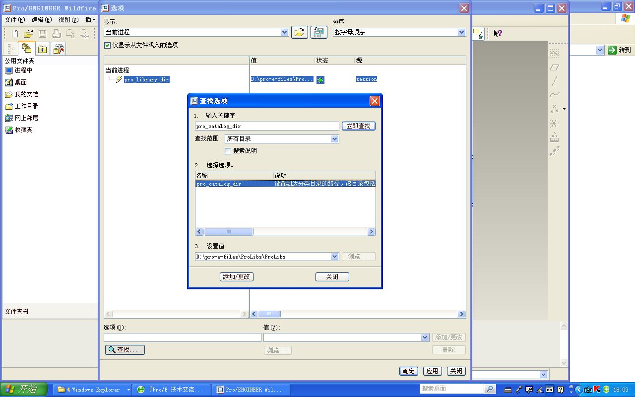

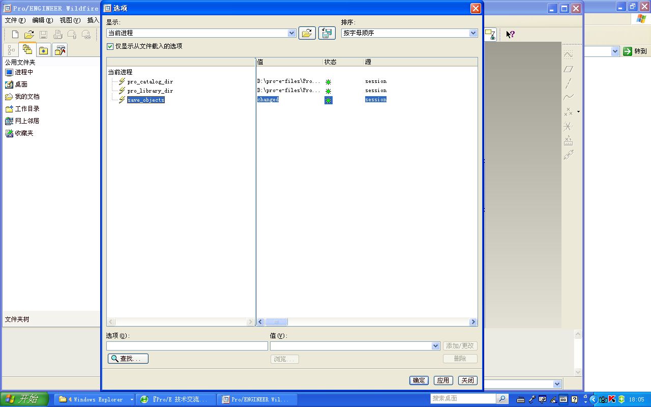

, b, l% ~2 _% J" J6 ?2 h! {3,启动proe,设置config.pro (通过菜单<工具--选项>)6 s! t" U; o2 [2 o4 i4 ?
pro_library_dir D:\pro-e-files\ProLibs\ProLibs9 x- B1 U3 E' }2 f( m. E3 {4 \. y+ G
pro_catalog_dir D:\pro-e-files\ProLibs\ProLibs2 _2 D* F0 P' a) g$ w
save_objects changed! G( c& e( K7 \
设置过程看下图# O* N. e5 {4 [" G
[localimg=400,250]2[/localimg]

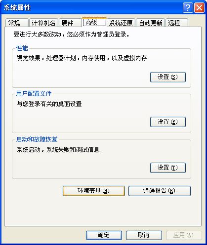

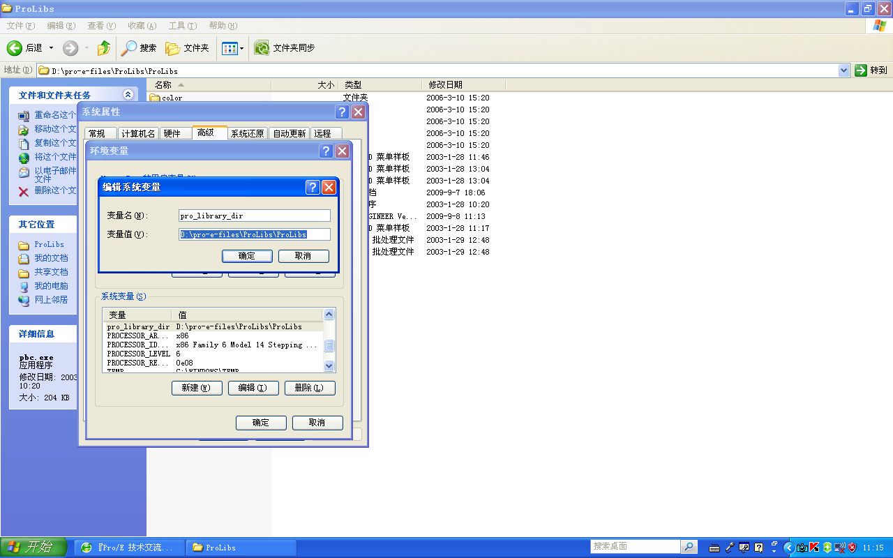

4, 设定系统环境变量(同设LANG=Chinese_CN方法一样)
; x$ w% ?- x# k7 \+ W& I我的电脑>>系统>>高级>>环境变量>>新建>>
; O8 _- }% R) {- V+ N/ ]% b( H6 E" TPRO_LIBRARY_DIR=D:\pro-e-files\ProLibs\ProLibs
+ d; U) h& v  r' T& x5 x设置过程看下图
$ L8 z* a) B5 C8 j4 W% Q& k8 u! ?7 E9 h[localimg=400,250]4[/localimg]

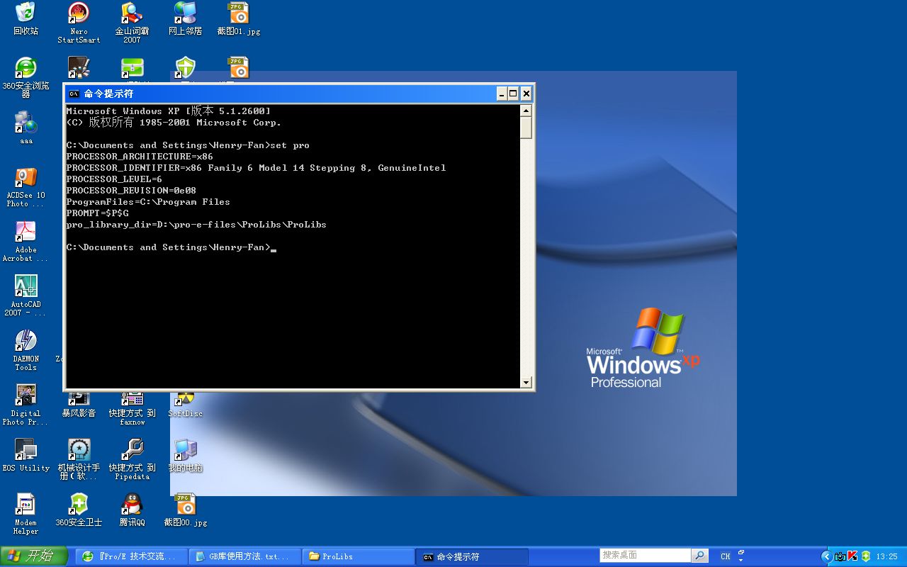

# _2 g: H2 i. j- \5 J6 |5 ^" e8 Q7 h注:可用下面方法检查是否成功8 ]" @6 m8 _" x
开始>>所有程序>>附件>>DOS命令行+ H  T9 r  U& F& e5 p9 z6 a) A
c:\>set PRO5 y  O9 q  h! d. i# |' J  }
看下图
# d) G2 t- A2 j  q# n5 N, K9 ?9 T# m. l[localimg=400,250]5[/localimg]
