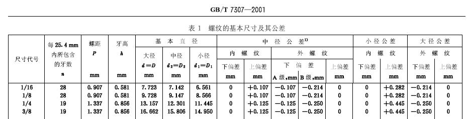

这是iso228-1中的1/4“非密封管螺纹,可以参考国标GB/T7307 与iso是等效的,这种外螺纹分为两级,即A级和B级,内螺纹就一个等级所以是标记的。前者为右旋内螺纹,后者为右旋A级外螺纹

这是我搜的资料,看看有没有用
