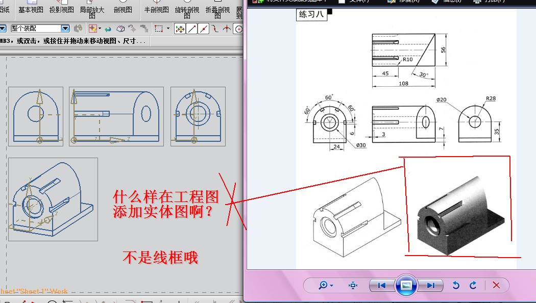

o(∩_∩)o...请教高手,什么样在工程图里添加三维实体图(不带线框的 那种),是哪个命令,有知道的请把命令的位置告诉我,谢谢了

如下图

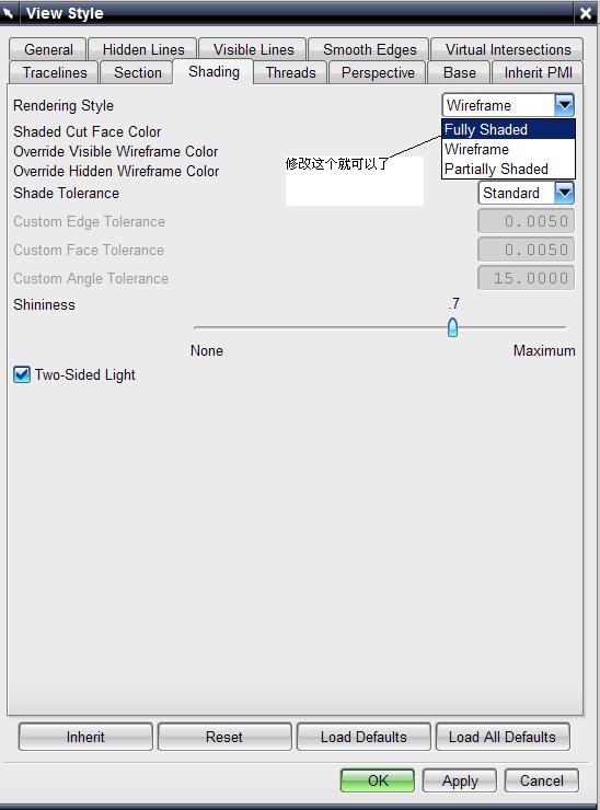

如图设置就可显示实体了。

" ~' X0 q! v1 i# {5 N 请问这个命令是从那么里面调出来(那个VIEW Style) 新手啊~ 能否详细点
发表于 2009-9-8 20:01:36 | 显示全部楼层 来自: 中国浙江嘉兴
好了。给你个视频。你一看就知道是那里了。
