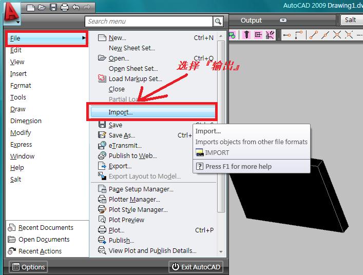

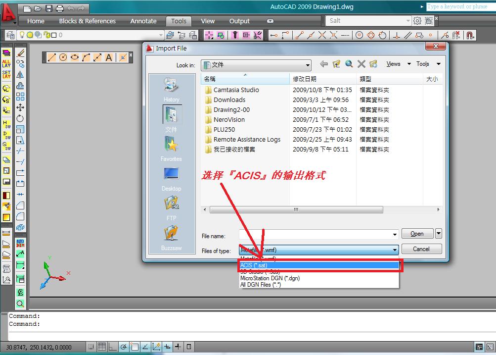

发表于 2009-11-3 11:43:59 | 显示全部楼层 来自: 中国台湾
从下拉式选单,选择选择『输出』8 ]: O6 w" R6 o" G# R
% Q( _1 {0 D" R# F
) i8 o9 X" E! W! C5 I2 d
' z* }& c! ]+ q, W& P+ F存档格式选择选择『ACIS』的输出格式
! a4 U4 b* Y7 ^PROE中打开刚保存的文件就行了
