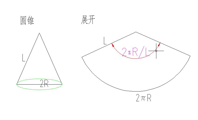

圆锥体展开图如何画呀,请了解的上传部分资料,谢谢。

圆锥有很多形式;楼主是那种圆锥??贴张图看看

什么圆锥体展开图,是圆锥壳体展开??

非常感谢两位的指点,确切的说我需要的是在黑白铁加工时圆锥体型水桶模板的画线方法(太土了——没有好意思明说),请大家指教。

楼主意思是不是如图展开?

发表于 2009-9-9 14:37:26 | 显示全部楼层 来自: 中国浙江丽水
不错,很形象
