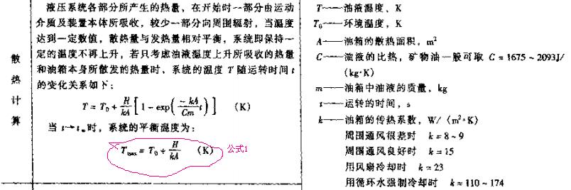

图片是从液压设计手册上截的,公式中的T0是环境温度,取30℃,H是液压系统损失的功率,取5kW=5000W,k为散热系数,按图片中的数据,取15,A为油箱的散热面积,取为1m2,算出来的结果是363℃,这明显不合常理,一个散热面积为1m2的油箱,大概能装100L液压油。不知道是哪出错了,请大师指点!2 P8 X0 x& n. V

发表于 2009-9-8 17:08:29 | 显示全部楼层 来自: 中国山东济宁
没看到温度的单位是K啊
发表于 2009-9-8 18:49:19 | 显示全部楼层 来自: 中国河北沧州
请先将温度单位转换了
 楼主| 发表于 2009-9-9 08:44:05 | 显示全部楼层 来自: 中国上海
我估计也是这个出了问题, 1 w/m2*k= 多少 w/m2*℃,谁知道,还是一样的?

 楼主| 发表于 2009-9-9 12:16:35 | 显示全部楼层 来自: 中国上海
假设油箱为正方体,则1平方米的散热面积是由五个面构成的,顶面一般不算进去,这样每个面的面积是0.2平方米,0.2的根号是0.447,也就是边长等于0.447,体积就等于0.447的立方,等于0.089立方米,约等于90L,我说100L,也是差不多了。
  c. }- i: s+ t' m我已经弄清楚了,1 w/m2*k= 1 w/m2*℃

发表于 2009-9-9 14:33:14 | 显示全部楼层 来自: 中国云南昆明
你计算的没错。取值上不合理,比如油箱需要散热的热功率H达到5000W时,不可能油箱的散热面积只有1㎡。以一个总功率60KW,总流量200L/min的液压站来说,油箱的散热面积5㎡,通风很差,k取8,温升取55℃,计算得出实际需要散热的热功率为2.2KW。
