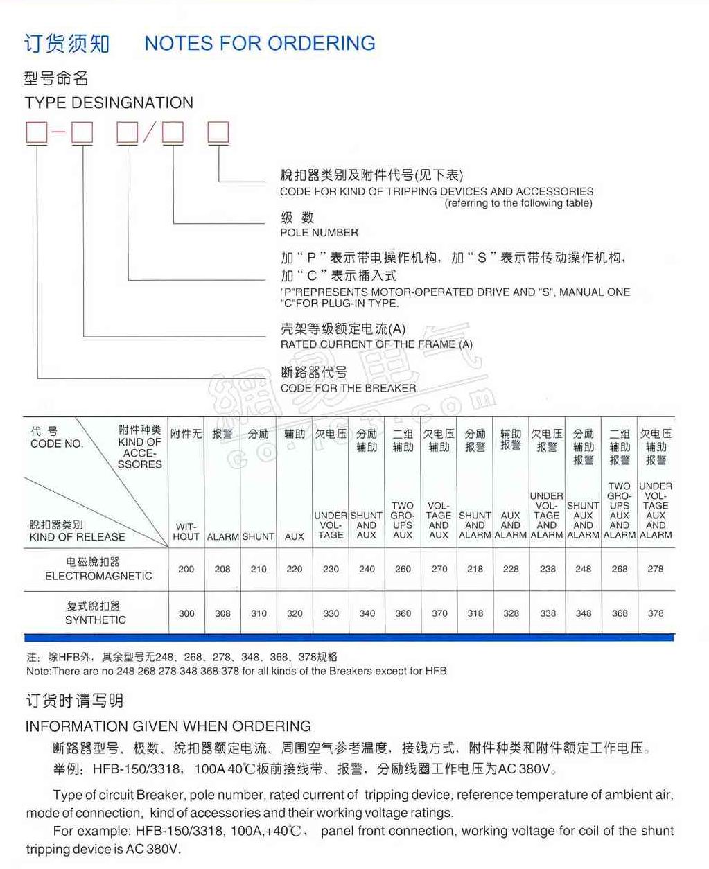

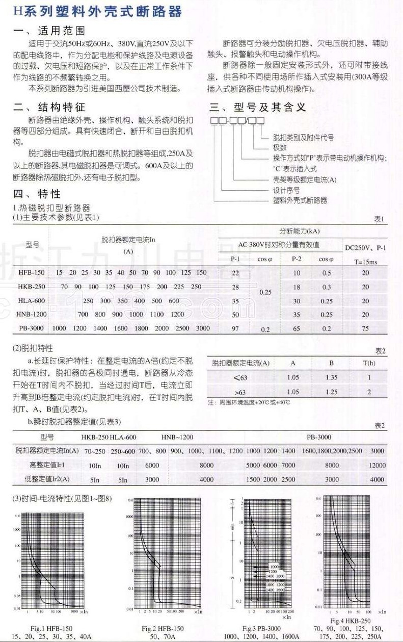

我单位有一空气开关HFB-150/3210 这些字母和数字都是什么意思,请高手指教!

这是某公司此产品的样本页。不同公司产品的参数可能略有差异,可参考。

今天看到上帖中没有“脱扣器类别及附件代号”,所以再发下图,予以补充。
