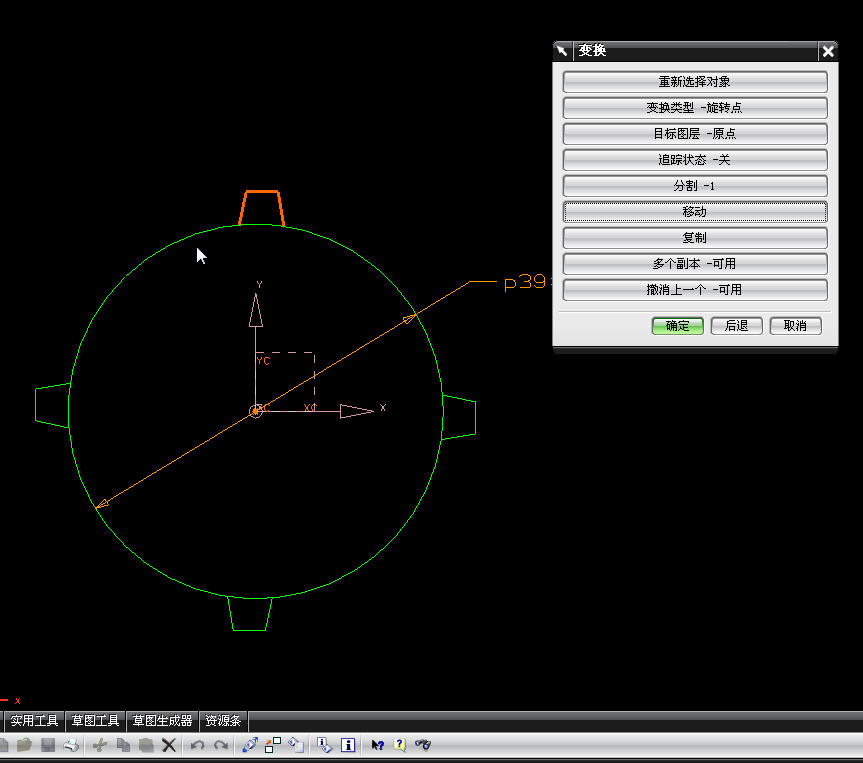

刚学UG,最近想画一个同步带轮,做完一个齿后,用圆形阵列,发现不好用,请问各位UG6.0如何使用阵列功能?
发表于 2009-9-9 10:18:22 | 显示全部楼层 来自: 中国山东济南

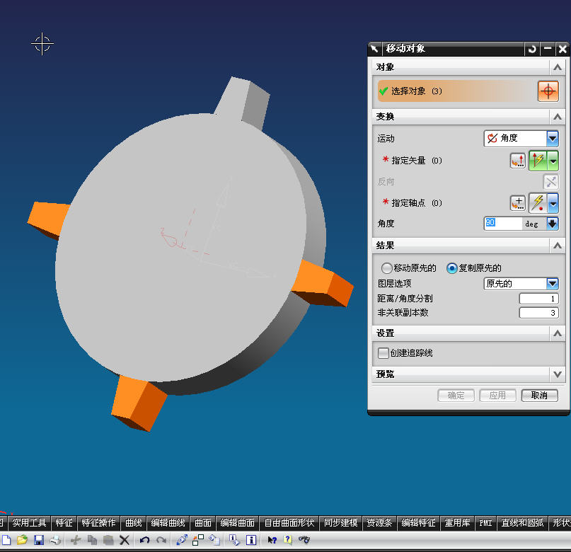

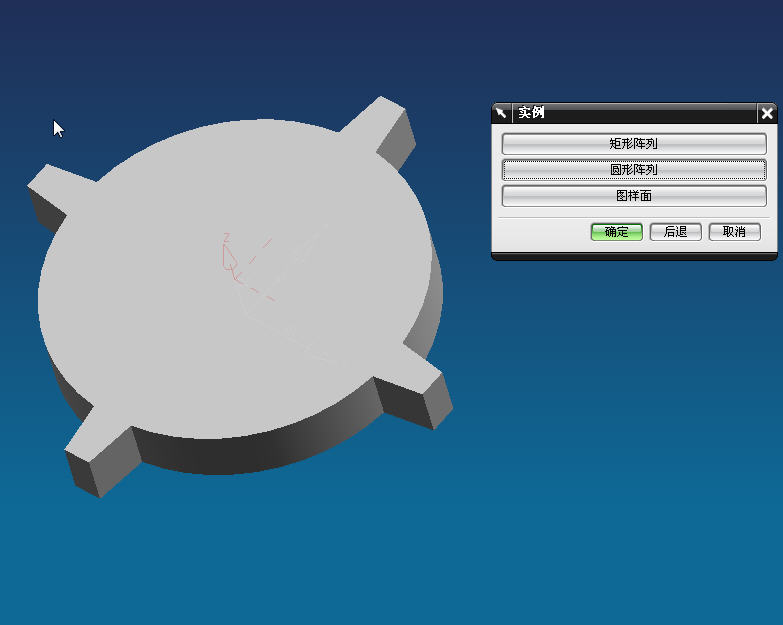

象这种情况不要用“变换”中的“圆形阵列”,要用“特征操作”中“实例”圆形阵列,阵列前需将阵列特征与基体特征求和操作;也可以用变换中的旋转复制,但要注意保持阵列几何的独立,也就是不要布尔运算;当然也可以直接在草图中阵列好曲线。
