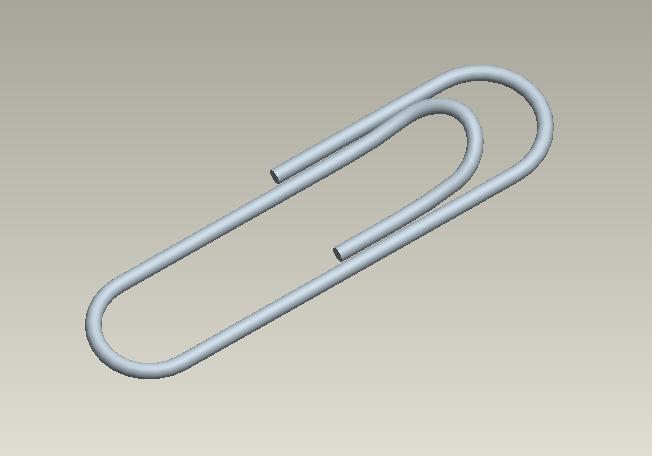

发表于 2009-9-8 23:32:27 | 显示全部楼层 |阅读模式 来自: 中国广东深圳
那个弯起来的地方不知道怎么画,想着是用基准曲线但还是不会
' T* d9 B& x. P# i希望各位大侠高手指点) n% q% h7 |4 O/ d7 `
谢了

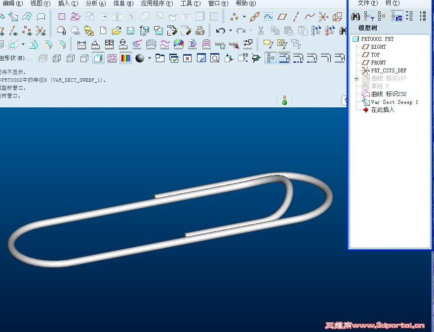

发表于 2009-9-9 07:25:10 | 显示全部楼层 来自: 中国江苏镇江
看看,才画的
prt0002.prt.rar
120.72 KB, 下载次数: 253
wz_111 + 3 应助
发表于 2009-9-9 08:43:05 | 显示全部楼层 来自: 中国江苏徐州
用扭曲可以

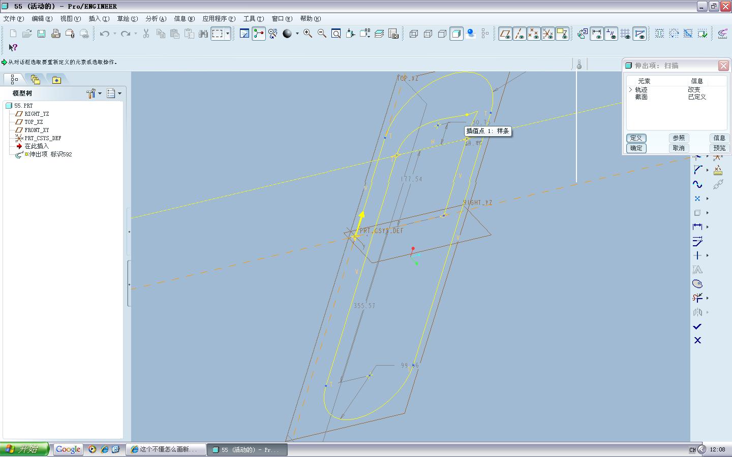

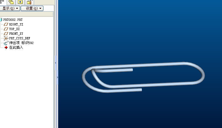

发表于 2009-9-9 23:43:22 | 显示全部楼层 来自: 中国广东广州
原帖由 冷漠 于 2009-9-9 22:32 发表 http://www.3dportal.cn/discuz/images/common/back.gif
- |+ J8 ^+ p9 G; P4 v, D4 S各位师傅们,能不上传下步骤,小弟不胜感激
; S" K! _4 {; H' R% P' G/ V4 M; {& k谢了
' R; m; e; |' z% e1 ^8 R
7 G4 C; R; J! g% N3 u' b. h
原来你只想要步骤呀!那就成全你!( X2 R3 Z+ }/ V1 V- U
9 z: g6 i9 l/ p[ 本帖最后由 ganyiwei 于 2009-9-9 23:47 编辑 ]
wz_111 + 3 应助
 楼主| 发表于 2009-9-11 18:44:26 | 显示全部楼层 来自: 中国广东深圳
谢了
原帖由 ganyiwei 于 2009-9-9 23:43 发表 http://www.3dportal.cn/discuz/images/common/back.gif
. R" D7 G3 t% v& y% r+ {
, T* k- G4 c! T) |; S: w* P& w' [& W: U' Z* C/ D9 A6 H% i! U; m
原来你只想要步骤呀!那就成全你!
9 c/ c# `& Q, B0 z* x3 n老大那个轨迹线怎么画呢,谢了。

发表于 2009-9-11 20:25:29 | 显示全部楼层 来自: 中国广东广州
原帖由 冷漠 于 2009-9-11 18:44 发表 http://www.3dportal.cn/discuz/images/common/back.gif) c5 T- m& Y0 }0 i
8 J; I8 Q- x% s3 C& }老大那个轨迹线怎么画呢,谢了。
& @: k* h. j! s0 [0 S2 o* I8 N5 Y& h, _5 {9 V9 r3 \, K
55.prt.rar
129.61 KB, 阅读权限: 5, 下载次数: 242

发表于 2009-9-15 10:31:13 | 显示全部楼层 来自: 中国北京
轨迹可以先画空间点,然后在画空间曲线就可以 了。
