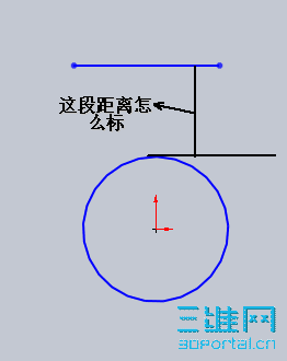

请问在草图中如何标直线到圆的距离,不是到圆心的距离哦,是到圆的切线距离9 e$ |4 h8 E: ^0 f. L2 y

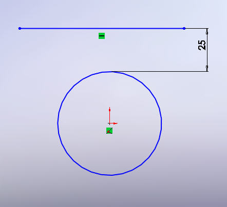

直接标圆心到直线的距离就好了!
发表于 2009-9-9 08:22:14 | 显示全部楼层 来自: 中国河北廊坊

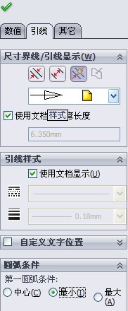

发表于 2009-9-9 08:35:58 | 显示全部楼层 来自: 中国山东青岛
也可以按着shift键的同时,点击想要标注的的那段圆弧。
发表于 2009-9-9 08:56:53 | 显示全部楼层 来自: 中国广东惠州
先點直線再按shift點圓就可以標示出.
发表于 2009-9-9 09:13:02 | 显示全部楼层 来自: 中国北京
按着shift键直接拉过去
发表于 2009-9-9 09:24:00 | 显示全部楼层 来自: 中国北京
shift啊。。。。楼上的各位都讲清楚了哈
