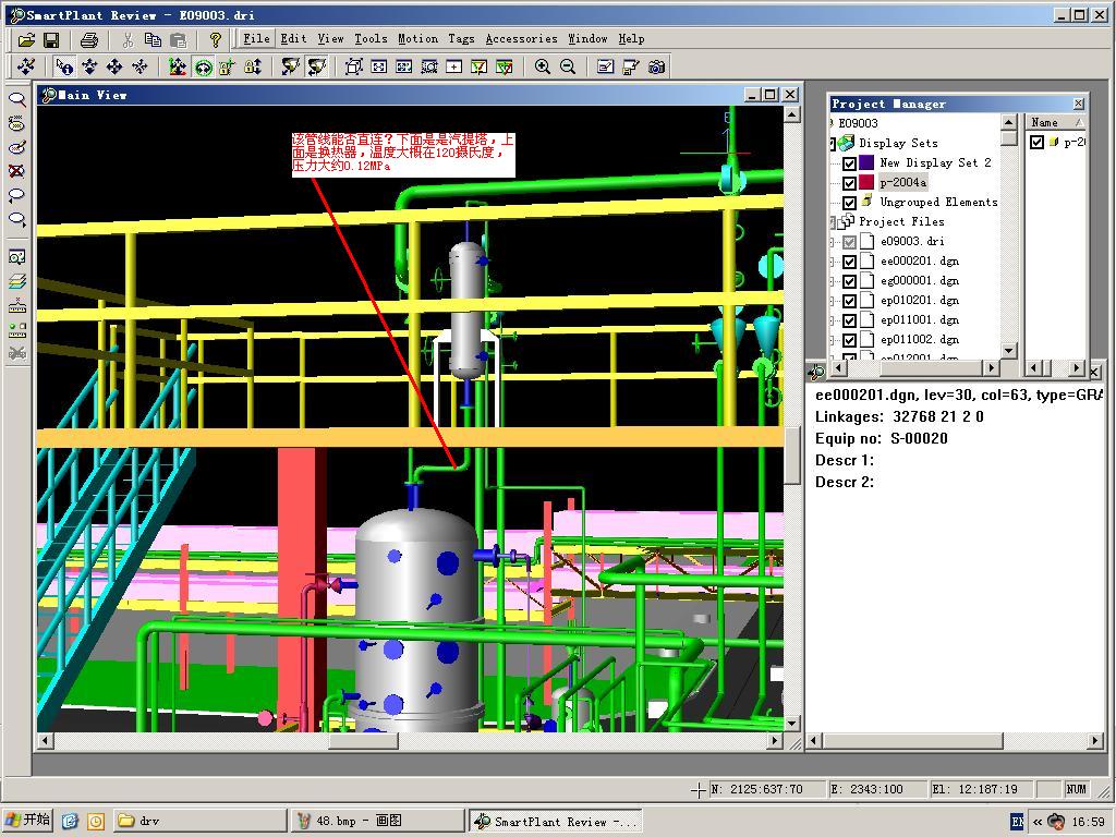

如图,该管线是连接下面的汽提塔和换热器,温度大约120℃,压力大约0.12MPa;设计院设计了一个弯管。而工艺需要直连,不能用弯管(45度弯头连接也不允许)。讨论下是否有必要做应力分析,该工况下管子的热胀冷缩是否会影响设备安全。如果做应力分析通不过,是否可以采取增加膨胀节或者改为弹性支吊架解决。8 y  r) A; o4 h
在国内很少有这样直连的,尤其是在温度比较高的场合,有没有什么规范有要求,谢谢

不知道工艺为什么要求直连?% z0 @& _& \) k' |9 A" Q
热胀冷缩没有什么问题,压力也不高。从设备角度看是合理的。4 x) {, @& K; `% R1 W5 J7 d+ s
如果要直连必须将直管移走,应该比较麻烦。

呵呵,工艺说如果是直连那么特别容易堵。目前还是3D模型,这个是在3D模型确认时发现的问题

直连比较好,管直径宜大一些,便于气液双向流动。
 楼主| 发表于 2009-9-12 21:47:28 | 显示全部楼层 来自: 中国浙江宁波
4#的朋友,现在讨论的是直连是否需要加膨胀节,如果不加膨胀节热涨冷缩是否会损坏设备。
