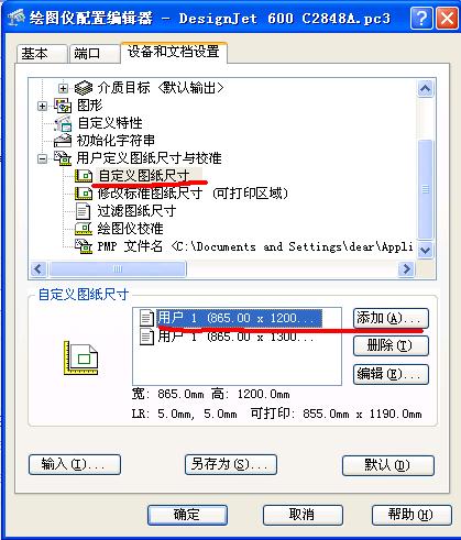

5 h( f! L4 x* t+ J/ O如题,需要打印道路平面图,很长,否怎看不清,怎么打印A1加长啊???自定义里没有

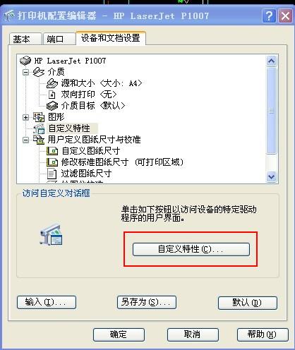

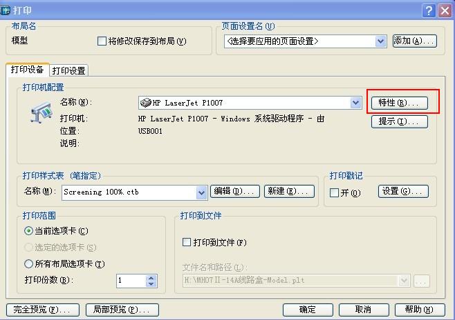

打印加长图纸需要打印机的支持,不同的打印机设置上可能稍有差异,尤其是卷筒纸打印机,楼主是什么品牌和型号的打印机?& A; J, H- d; u. F# m$ B" I
一般来说,点打印工具条后,在打印设备标签下点“特性”,在随后弹出的对话框中点“自定义特性”,再进去输入纸张大小。。。

在打印机特性里面设置,我们遇到最长的图纸长度有5米多的,都是这样解决的

; W; z7 f* x; E  D% e, Q" {; o! q如果每次打印不同的幅面都要更改图纸大小那不是很麻烦吗?一般的打印机都支持着墨区打印,这样就可以根据平时需要打印最大的幅面的图纸来自定义一个图纸大小,比如我们最大打印A0图纸,使用36英寸卷筒纸,根据测量的实际尺寸自定义一个图纸大小,只要打印A0及以下幅面的图纸都选择这个设置,非常方便,快捷,而且可以根据需要变换打印方向,节约用纸,如果打印机支持拼图打印,则更节约用纸了。
