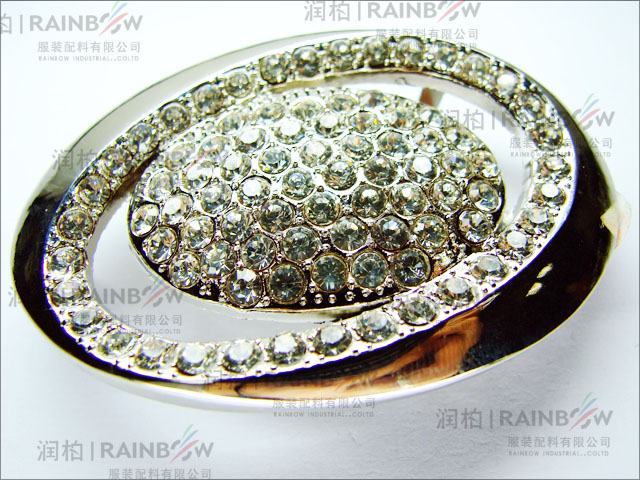

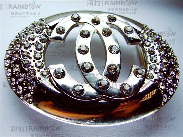

求高手帮忙!谢谢了!+ v3 m1 Z& q+ J+ w; i$ f
我不能解决的问题就是,如何在一个曲面上均匀的打那么多洞去放置宝石。, w% M% I1 @. {( B6 q& \0 {
只需要把洞挖出来就可以了,宝石可以不必绘制!
* k. s* k! T# Y4 G3 h# R  [ 装饰物.jpg / t% T& o, \  G7 a, g0 [# G
带扣.jpg & d  H: v0 v8 H! b2 e
3 X' S0 k/ r8 ?7 }$ h

这个倒是简单!慢一点的方法是,
0 C; M: l; r* m9 x6 u如图所示,01在曲面上画线,然后添加曲面切平面,与垂直几何关系,
, S3 r& `. m! N, C02  选择直线与点新建基准面
( M# c- E/ R. \* ^9 Z03 画出要交集的石头,然后交集
0 {! b7 @) V5 }0 G8 i04 最后如图所示,6 ]7 T5 t* t" J' g; \+ C
