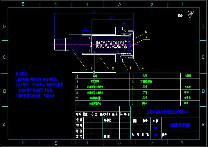

如图1差不多的电磁阀,阀心,我们用的材料是如图2标识,可我们用的DT4似乎不行,不知道该用什么材料,请高手指教下,发信息给我也可以,谢谢

件3是DT4材料,怎么不行,你应该说清楚,人家才好解答。该阀好像要防水,所以用304不锈钢。讲一下使用环境。再者图片也不大清楚。: s  s0 ^" v8 K

这个电磁阀就是我们用来定时开启水路啊.我们用的这个材料,接通后,很多时候件3吸不上去,或者就是吸上去了关闭后下不来.' T( F6 }) i1 J. g
       不存在尺寸精度问题.弹簧也是用进口原装的,进口的很好用,我们的不好用,估计是出在材料问题上.进口的是2水路的,我们找不到合适的3水路,所以得自己设计做,但老是不成功.不知道有熟悉电磁阀方面的高手没

# O5 ]" i$ H  Z# J0 \7 Y" T看起来像个电磁截止阀,不过电磁阀阀芯大多会用DT4这种工业纯铁的,小心你的材料不纯,或者装配前就已经带磁了

装配前就已经带磁了?什么意思?你是说把304也带上磁性了?  我是没接触过这电磁阀类的东西,还真不清楚.我试过,我们这DT4材料磁性还是很强的.除了DT4,你知道还有其他材料吗?

阀芯材质有问题,用对牌号还要处理工艺正确。

个人估计与材料应无关系。请问是否用在高压的地方?如果是,应该与流体压力有关,可以试试用先导形式。! I! f9 I6 Y) d. F, k& O) I
不知楼主是否听说过先导阀?. F/ U' u2 e+ P9 ?% E% V
在电磁阀应用的前期是没有先导这个概念的,那时候的电磁阀经常出现楼主所说的问题,打不开或是打开后下不来,后来发现是管路流体压力所造成的。因为电磁阀是靠通电磁的吸引力来控制阀提升,在断电时靠弹簧力压回,这就存在一个问题:当管路流体压力过大时,会将电磁阀的活动块压至迫紧使之与固定体之间产生极大的摩擦力,说白一点就是它被压死了,而电磁力其实是很小的一个力,阀里的弹簧因为尺寸空间所限也不能产生大的弹力,这时电磁的吸力或是弹簧的弹力是小于这个压力所产生的阻力的,所以虽然指令发出,但元件仍不能执行。
/ O$ g0 u' r) ~! j由于上述原因,高人利用流体压力,从电磁阀的进口端的管路引出一段小管连至阀上的一个小孔,使阀门在工作时将流体部分压力引至阀芯,缩小阀芯的前后压差,使之能顺利打开。这就是先导。有内先导及外先导两种,控制方式有多种。

恩,先谢谢这位高手的回复,受教了。我流体力学学得不是很精。按力学来说,在打开时,流体压力应该和电磁阀吸力是一个方向的啊,为什么打不开。打开了下不来是可以理解的。但,我们弹簧用老外的做实验的,电磁阀也是,所以吸力和引力应该是和老外的电磁阀是一样的,老外的很好用,我们的不行。。。。。。7 X1 B# h  W2 @6 |. O

先导的目的在于用小的电磁力驱动大负荷的阀芯,大多是采用平衡式阀芯结构,让阀芯两侧的流体压力大致接近,这样只需要小的电磁力就可以驱动阀芯了

  T# N* ^1 Q* O# @你可以先不将电磁铁接到管路中(相当于阀芯空载),直接通电测试,观察阀芯动作是否正确,如果不正确,哪一定是存在干扰,查看间隙是否合适,配合孔、轴中是否有异物,阀芯动作时是否会歪斜卡滞( A6 `& D( {) E# E' O2 [' Q
3 M5 e* p9 P  D  q7 Z* i* a' v3 K% F
配合并不是有间隙就一定会准确运动,它还存在一个导向问题,间隙太大,失去导向作用,配合的零件有可能歪斜,出现卡死现象

  d% W' G0 w$ n我们就是空载时实验的.看来我们结构上还得好好研究下
