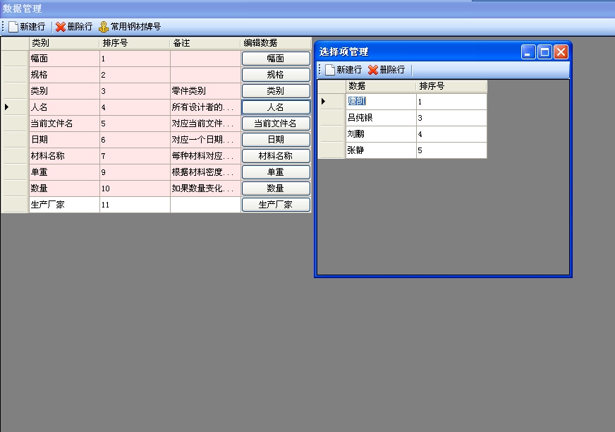

数据管理.jpg + a2 Q7 ]- K! K8 n. X; e8 K
首先从菜单栏中选择 迈迪工具集>添加属性,然后点右上角的数据管理按上图设置即可。注意,更改完后须将添加属性的窗口关闭再重新打开才能看到你刚才添加的人名的。, g: h. U$ P! E2 q3 b8 L
