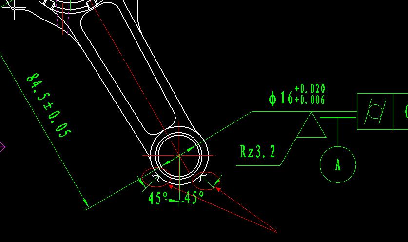

请问,这个符号什么意思啊啊??就是图中圈起来的地方

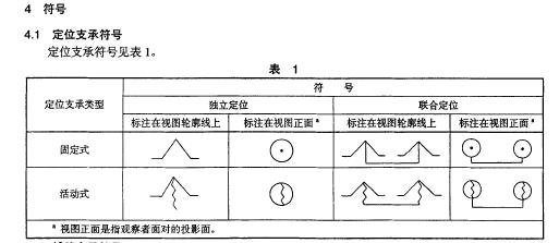

这是加工时的定位符号,你这张图应该是工艺简图吧 。& z7 ^/ ^# P8 A& D
详见JB/T 5061-2006《机械加工定位、夹紧符号》。

谢谢,是的工艺图,现在正要转换为产品图
