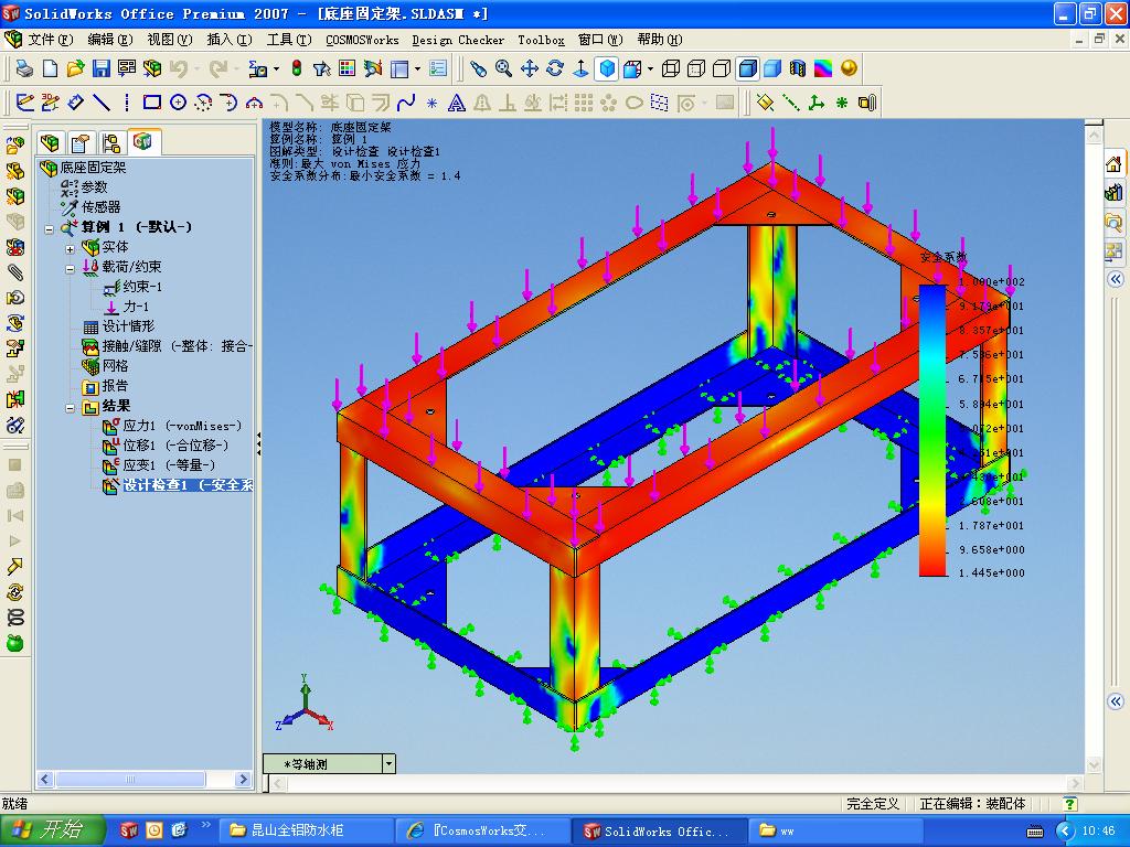

各位高手帮忙看下这个东西这样分析对不对,我自己觉得好象没那么简单,连接全是焊接,接触面类型应该是怎么设定?用不用设定?谢谢!

这力加得似乎不对,应该在4个角上的。

为什么?9 W1 H5 L; y! G+ k+ p; {
东西是贴着整个面放上去的,我是觉得整个面都应该受力.

焊接就是接触面就是接合。默认的约束就行,如果不是对焊接接头特别感兴趣的话。* V) G9 p2 C" p) w5 z( H7 L+ d! h1 G
这种在09里面还是用焊件来分析比较简单

请问你放在上面的东西是不是刚性的?如果是刚性的,应该按4角受力来计算。

是钢性的
7 |% t# t9 Q) U& C为什么是钢性的就按4个角受力算?如果按4个角受算,那受力面积是怎么确定的?

我觉得她的意思是这种框架上部一受力,中间的角钢就会变形,主要的力由四角的支撑部位承受。用分割曲线分割一下就行了。

力的设置感觉应该是对的,但是好像只有Y方向应该有约束。

大哥,不能感觉呀,我自己也是觉得有问题才问的,能否确定呀,还有就是Y方向的有约束是指什么?

按反作用力看应该是4个角受力啊!

现实中准确定义载荷是很难做到的,往往是通过简化的假设作出近似的估计,如果接触面是整个平面,可以似为平面受载。如果这个机件是地面放置的话,Y方向受约束的,X和Z方向是不受约束的。如果还有地脚螺栓固定的话,还需在孔内加上固定约束。

我想要的结果是这个架子能不能承1000kg,还有是如何约束分析的,如果这位大哥知道怎么弄那就帮我做一下,在此拜谢.实体全在上面的附件里.

1 建议按照 焊接件设计,设计简单,更重要的是 保证后面 的配合 正确
; S2 m3 a8 _2 k2 目前的STUDY要重新定义connection

1. 约束方式。这种约束相当于把框架粘在一个刚性面上,实际情况可能是能过螺栓固定在一个面上。这两种约束差别比较明显。% b5 ^9 K5 n$ N# q/ w
$ h8 a. G# a' J, Y
2. 加载方式。框架实际受力以后由于梁变形,梁中间受的压力可能会和柱子处受的压力相差比较大,所以和均布力差距比较明显(刚性梁情况除外)。
