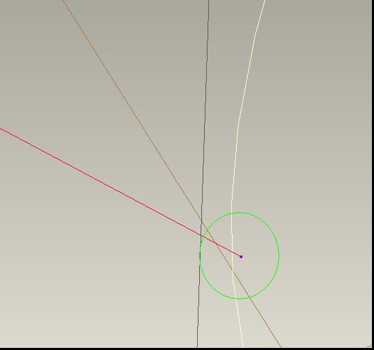

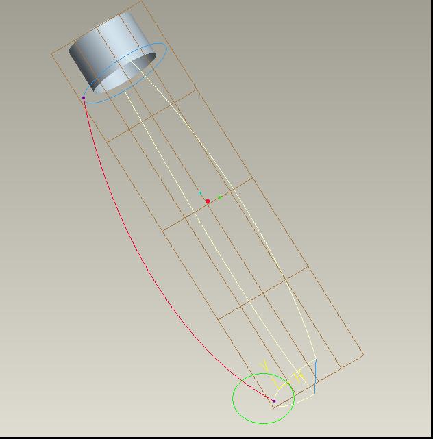

如题,在曲面造型中如何固定线与线的链接点?如下图:红色线需求与该白线条链接,请问该如何操作?????????????

一语惊醒梦中人。找到解决方法了——按住Shift键,同时拖动该端点到指定位置。呵呵,谢谢啦
