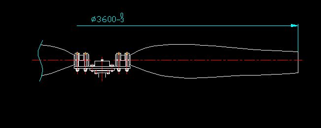

[已解决] 请教大家或gaoyns,谁知道叶轮的离心力大小如何计算?付简图
发表于 2009-9-9 11:39:09 | 显示全部楼层 |阅读模式 来自: 中国河北保定
如题,现在相对一个风机的叶轮进行分析,叶轮旋转直径3.6米,转速318r/min," P1 a" l! ~# I+ U2 ?1 P; g/ D% A
那么离心力究竟有多大呢?

风机叶轮对空气产生的离心力,可算每个叶片产生的离心力,据离心力公式:# V( [, G; ?5 m0 S
F=mV^2/R    式中:F—离心力,N;m—相邻二叶片间空气的质量,kg;V—叶片旋转速度,m/s;R—叶片半径,m。
- e+ L3 e. A; k4 B. l先求出相邻叶片间的容积,查出空气在工作温度下的密度(如在20℃时密度为1.21kg/m^3),就可求得其质量。
/ ?. s- s. r6 {( e8 w) W" }/ L这样就可算出风机每个叶片对空气所产生的离心力。

感谢,别的都好说,就是这个相邻叶片之间的空气质量不太好算,能不能这样算,比如:此为6个叶片均布,可不可以把直径3.6米的圆等分6份,每份即为相邻叶片之间的面积,叶片在调试好的状态下的前缘和后缘的高低差得出的高度,乘以面积即为体积,再乘以空气密度即为质量,不知道是否这样算?

这样算大致上可以,也可以这样近似计算:按叶轮外径算出圆面积减去轮毂占面积和叶片厚度占面积,取叶片的平均宽度,与减得的面积相乘,积除以6得体积,再乘密度即可得质量。

& v% W* p' O# G+ h, y! N再次感谢了,脑子有些不转弯了 ,您这个方法好,致谢。

. s6 @9 f; T3 K4 q我好像对叶片的平均宽度怎么求也不了解。还有就是叶片厚度所占的面积是投影的,还是实际的
