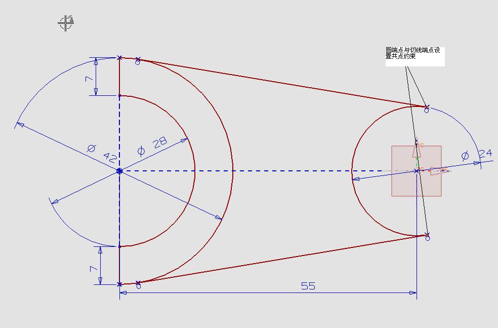

个草图还有两个约束,但我不知道哪里还需要约束。强制完成草图拉伸的时候又说什么会相交无法拉伸。。已经上传付件。。帮我改下好不。指出哪里出问题了。。% V5 v  D% \- t% Q5 M3 w4 y

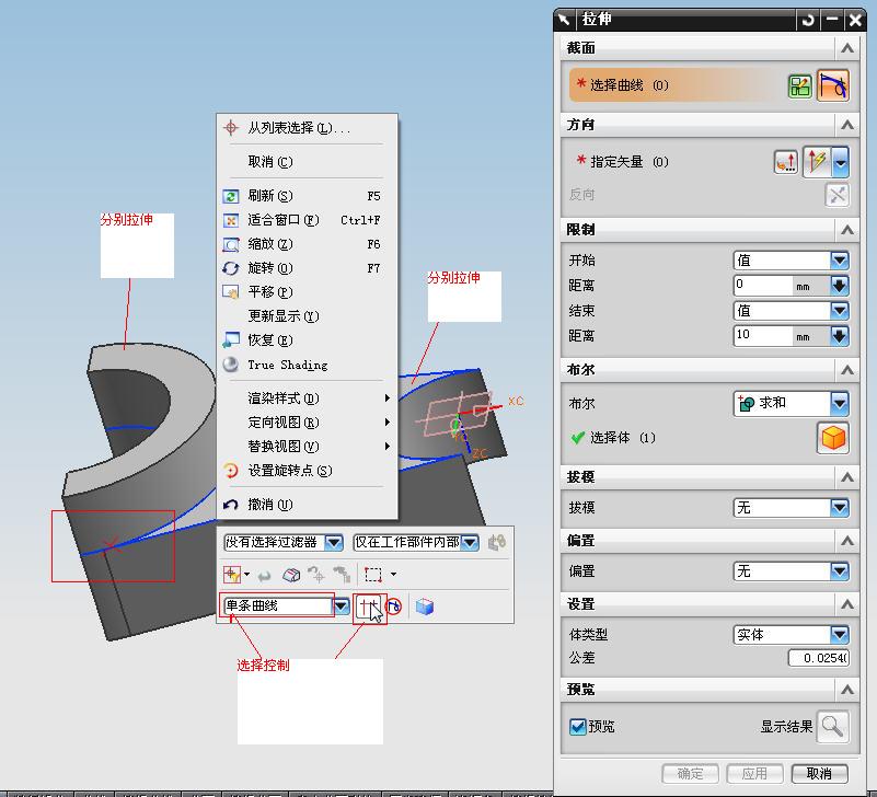

拉伸命令不允许有相交的曲线,针对你图,不能用整个草图拉伸,因为曲线形成两个封闭空间且有部分曲线重叠。你可以如图设置“选择控制”和“交点控制”,然后单独对封闭曲线拉伸。

对于那个切点和端点约束。但是我找不出这两个点来。。选不中。看不到。我的是4.0版本的。好像没你图片中那个选择控制和交点控制的功能。

那个拉伸的我已经按你的方法。。解决啦。谢谢。。那个约束还是弄不好。

约束也解决啦。。谢谢2楼。。原来是我的点不在圆弧上。。粗心大意的祸!
