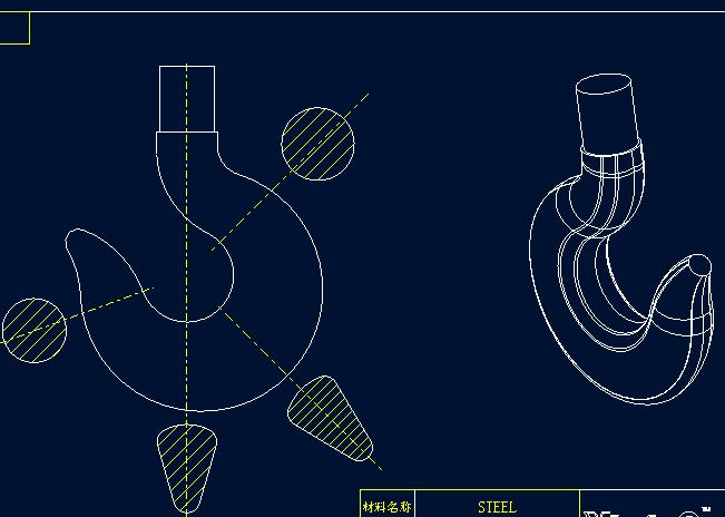

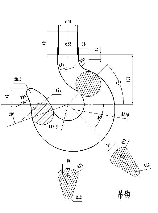

请高手过招
 楼主| 发表于 2009-9-9 22:19:26 | 显示全部楼层 来自: 中国广东江门
有没有高手能指点一下这个吊钩的绘图思路呢?

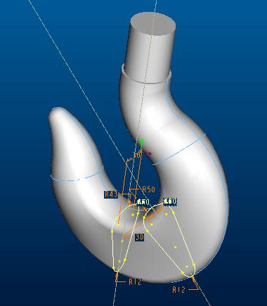

发表于 2009-9-10 09:02:17 | 显示全部楼层 来自: 中国河北邯郸
应该用扫描混合可以做出来吧,两条扫描的轨迹线,然后绘制断面造型,你试试吧
发表于 2009-9-10 10:14:22 | 显示全部楼层 来自: 中国浙江温州
没事做一个练练手
0910.rar
580.68 KB, 下载次数: 293
wz_111 + 5 应助
发表于 2009-9-10 10:25:50 | 显示全部楼层 来自: 中国江苏南京
是用VSS作的吧   变截面扫描  先制定扫描路径线  然后再确定扫描截面
 楼主| 发表于 2009-9-10 12:45:22 | 显示全部楼层 来自: 中国广东江门
4#没有用到vss来做,是用了混合功能。。谢谢你。。
发表于 2009-9-10 13:13:48 | 显示全部楼层 来自: 中国湖北武汉
VSS  扫描混合 边界混合好像都可以做出来,应该不止3种
 楼主| 发表于 2009-9-10 14:00:57 | 显示全部楼层 来自: 中国广东江门
有哪位高手能用VSS的方法做出来呢?
