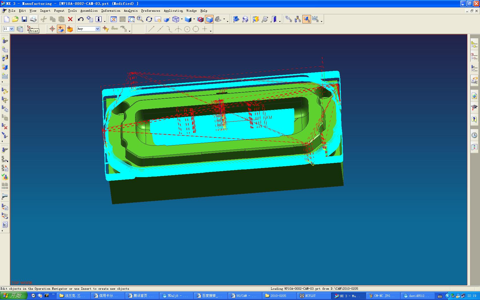

跪求UG开粗加工怎么做才能减少抬刀!!!请各位大虾指点一下!!

发表于 2009-9-10 10:48:46 | 显示全部楼层 来自: 中国上海
抬刀的问题可以这样来说+ a, k: X; M! M
1。抬刀多并不代表编制的程序不合理,有时可能不能避免。
/ t% M: m( J7 W8 [& D2。在设置内选用合理的设置可以减少加工中的抬刀。- d6 m: ^( B9 _# o# P  F
例如:采用深度优先、来回进刀等设置都可以减少抬刀。当然还有很多的设置可以。
1 ~6 V9 l# k# G7 s% T3。还有就是必要的模型修补,可以减少你的抬刀。& i' Z* m$ f8 B% ^& W5 g1 l* |
一般做加工程序前,都需要对3维模型进行必要的修补,这样你的刀轨才会更合理、更有效率。
$ Z$ o( P" K/ D; j8 [1 R" H, u/ @8 e4 u" Y  h; Z5 {) T& N4 K( _
希望这些对你减少抬刀有帮助。

做辅助面
发表于 2009-9-10 17:05:46 | 显示全部楼层 来自: 中国广东东莞
那得看看你用的是什么方式了,4 {: W* v- J& ~- ~0 q/ h: d
例如形腔铣,切削方式用的是跟随轮廓或跟随周边,0 R$ K  c& V( |9 K6 B* \7 S
切削顺序用的是层优先或深度优先,~~/ y. }$ T" @- b' I

呵呵……这位兄弟,开粗每切削一层抬一次刀很正常啦。什么软件都是这样了吧,像上面那位老兄说的选择深度优先这样的刀路应该会好一点的,没那么乱。。而抬刀的高度可以设为原先的高度吗。这样就抬得很低的了。…………这个没关系的,又不是光刀

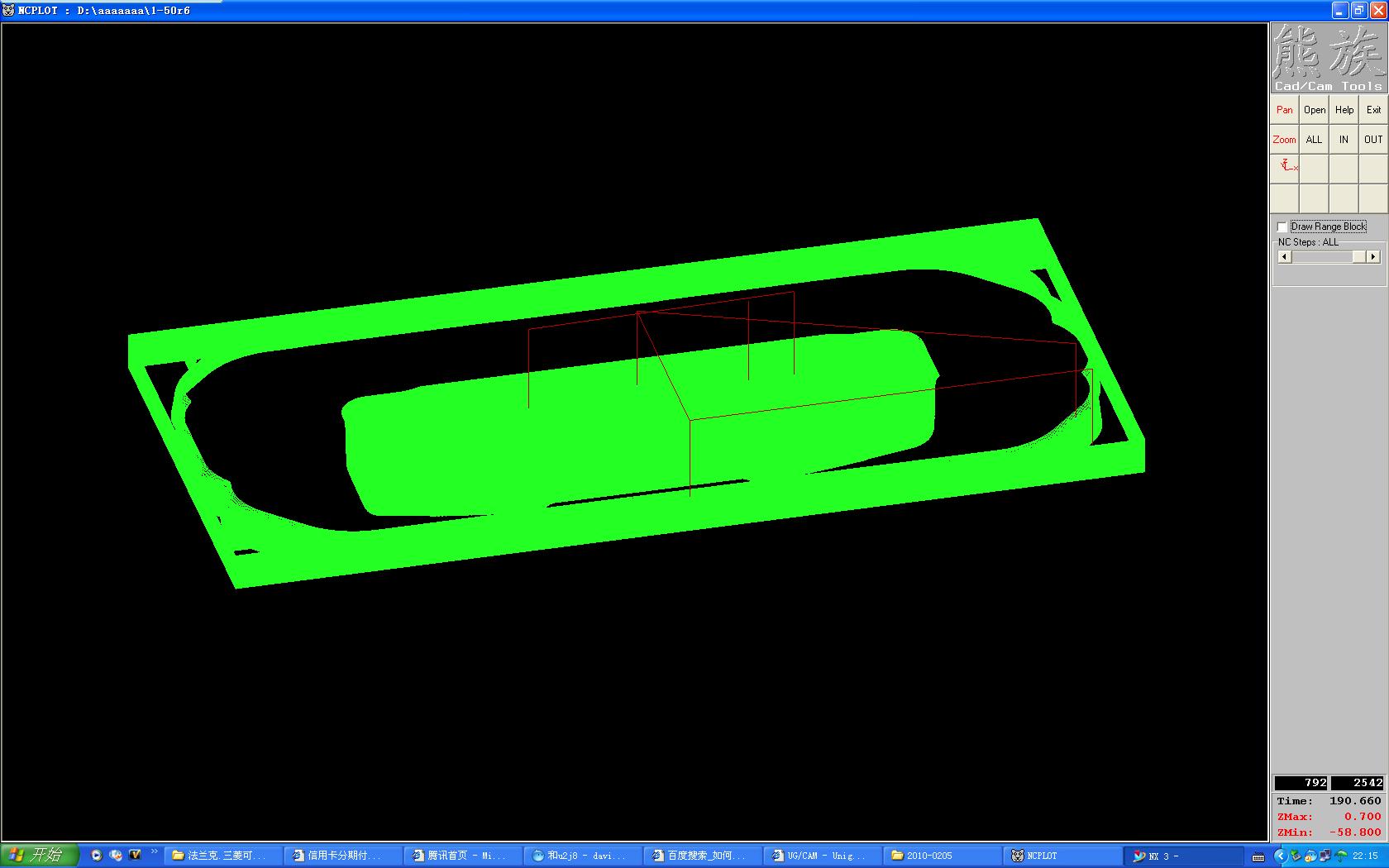

发表于 2012-12-18 17:38:12 | 显示全部楼层 来自: 中国台湾台中市
遇到相同問題 不過我的加工方式不同= =
