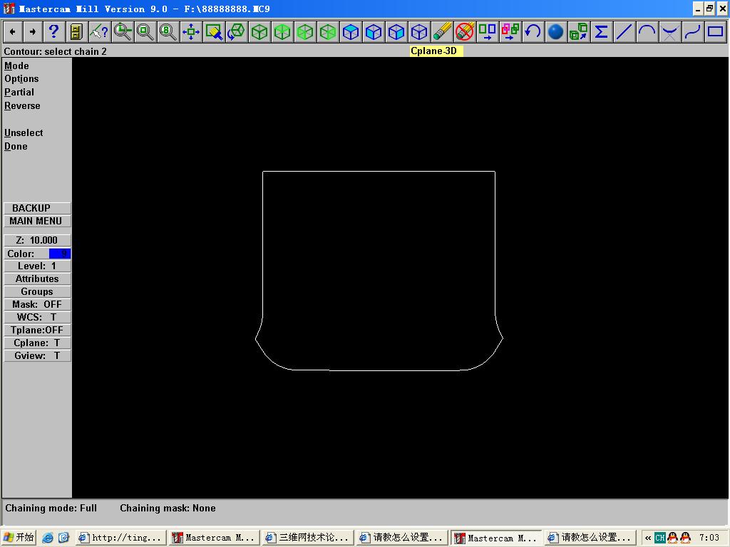

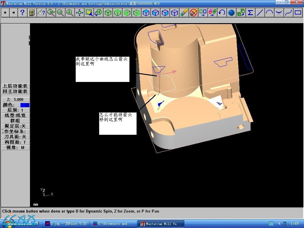

[求助] 请教怎么设置在指定位置抬刀
发表于 2009-9-9 18:01:25 | 显示全部楼层 |阅读模式 来自: 中国广东深圳
我想在这个图形外面下刀~可是怎么设也设不了。《用指定下刀路的也不行》我想问一下版大你们是怎么做的  上传回文件~ iCAx.JPG 88888888[1].part1.rar (935.22 KB, 下载次数: 18)

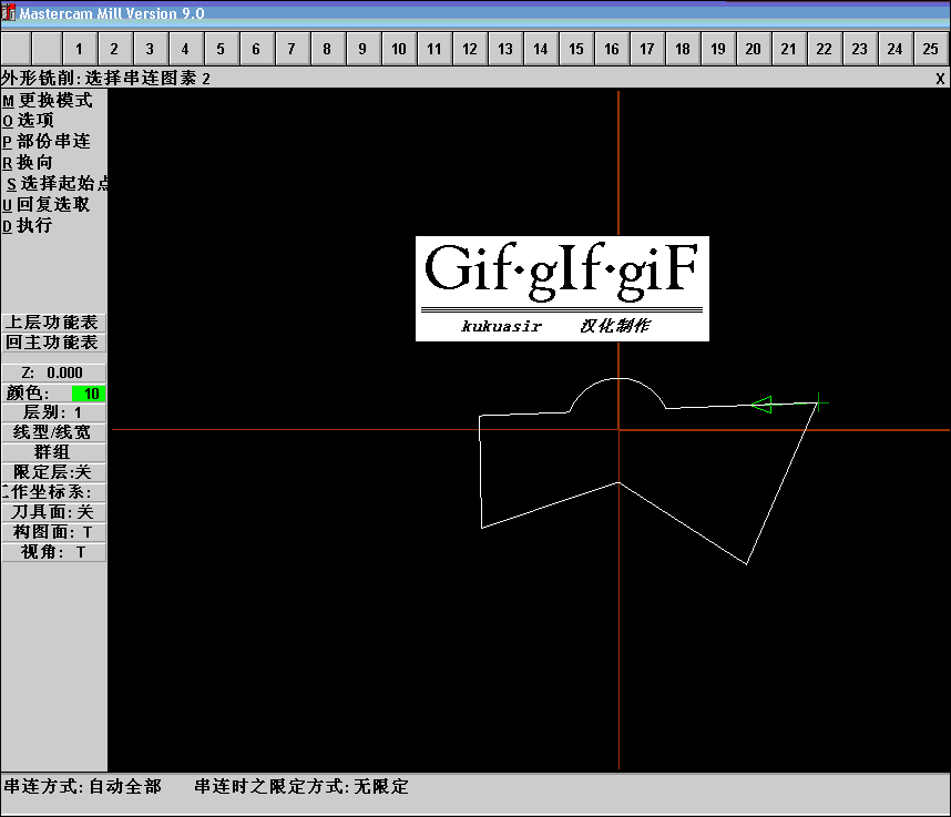

发表于 2009-9-13 23:37:45 | 显示全部楼层 来自: 中国浙江台州
很简单,在串连管理器中,单击右建,选择“起始点”,出现主菜单,选择你想要的方式来改变串联的起点。

发表于 2009-9-14 09:55:54 | 显示全部楼层 来自: 中国广东东莞
在串联编辑里面啊,这不是什么 外挂,本身就有的
