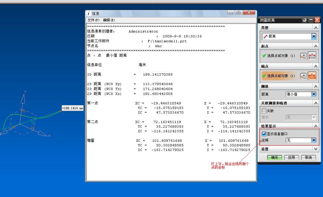

小弟刚学UG不久,菜鸟想请高手补一下UG里测量方面的知识。比如说测量,我有时想量一下世界座标原点到某条边的距离,都搞不好,只好画一个辅助点了,是不是我操作错了,能不能在量测时捕捉到座标原点了。有没有不通过设定投影距离就能量出被测量物体之间的垂直距离了,最好是量一下,能把XYX及直线距离一次显示出来的了。请高手们帮忙解惑,小弟先谢谢了!% M. h6 [, Q6 w* u( w0 ]% ^. ^% ?* S

按图所示,会出现你所要求的坐标值,但出现的是工作坐标系的坐标值,如果想测绝对坐标值,先将工作坐标移至绝对坐标即可

楼主好像问的不是这个哦; \: R( t" X1 [+ U  U9 g7 V
不过话说回来3 }0 A: z% B) w3 R
UG的这个点显示点的三维坐标还是蛮好使的* L: j2 G' H, s: d" j- ]
还有一种办法:建个草图,然后在草图里将所要知道坐标的点创建关联点并右键重命名,退出草图后就能,在部件电子表格里选择三个相连单元格输入“=point("关联点名”)“,然后按ctrl+shift+回车,就可以在这三格里面显示该点的坐标了5 g. }1 {8 f6 u' R$ l& ~7 o) W
