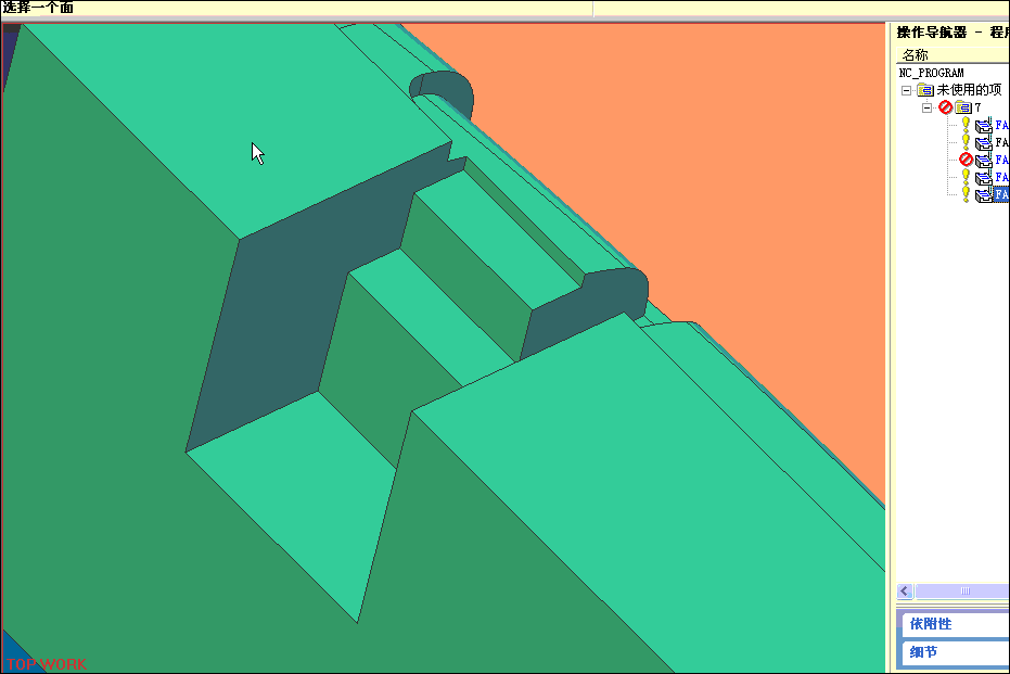

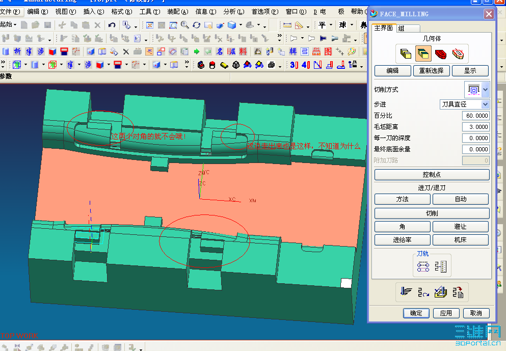

新手再次来求助,如下图,就对角的面走就会过切!图是网上下载回来!希望高手帮忙解答一下!; |+ \$ X/ P# w

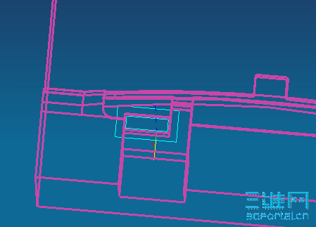

加工这样的面时,你选用的加工方法问题造成了这样的问题。 " N9 Z) J; I- _6 P; k' _1 y
可以选用planar mill 平面铣来解决
4 ^$ H# a* E: \% d4 p9 E1 O/ Y附图:

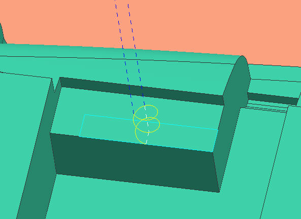

发表于 2009-9-9 23:08:45 | 显示全部楼层 来自: 中国广东东莞
直接用光平面的走,不要用形腔的,计算时间大长,做保护边界。看图。。

发表于 2009-12-16 19:26:01 | 显示全部楼层 来自: 中国天津
可以把公差设置大点就可以了
