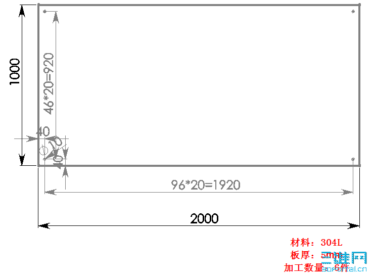

今天在公司机加工车间看到一图纸(大致画了一些草图)0 A4 |9 e1 k# T( _9 A: J
此工件是不锈钢304L,板厚5mm,在1000*2000的钢板上打直径为10mm的通孔;
; |& Y) b8 f) {, U- \1 L& _$ g, H共要加工6件;" D- ]" N/ ~/ c1 H% W( g3 x
公司的设备:钻床,普车,铣床,(我们是做压力容器的所以设备不是很多)9 r6 n7 l. h" {) r) b
技术要求:要求加工后板子要平整。
1 ]/ w/ A) v: U9 u! t6 [6 \# ^从图中可以看到孔德数量还是比较大的,目前工人师傅打算是上钻床用直径10的钻头一个一个打,1 l8 O* _( a9 V1 ^) A7 i
我没搞过机加工,我对此不太了解+ P, J1 j2 h- D1 ~
所以看看大家对此工件加工有何好的办法如何更好更快的加工) G9 r5 _$ c* L/ w# v2 @* Y5 b
假设就是利用现有的设备。0 x+ E7 P6 K. N8 o& A, J9 ~
谢谢网友的回帖

如果利用现有设备可以六块板叠放在一起,用钻床钻孔,可提高工效.

设备中只有钻床可以利用。钻孔时的装夹是不易保证的,容易引起工件的加工尺寸误差和形位公差,除非钻床比较大除外。我建议找钣金厂加工会省时省力。

最好的办法是叠在一起  夹具   用钻床加工  主要是省钱

就你这三样设备?我劝你还是外发吧!& Z" g( B( w' J+ w
精度公差且不提(一般这类工件要求也不高),钻孔吃力不说,毛刺要除吧?还要整平——你又没整平机。
* l8 G8 V8 R9 q2 v0 G; f. ?) ?还是外发用筛孔冲床冲吧!他们通常都有整平机,省心啊!

只能钻了,不过边上的孔位置不容易保证,很可能和你要配合的零件装不到一起,最好和配合零件一起用磁力钻配钻。

这么多孔,不如选择外加工,不知道技术要求加工后板子要平整到什么程度,
' R! z4 k. H, v. O* W6 d  `5 r: w' ?, z+ t% ^
可以选择激光切割,孔的位置公差和粗糙度应该可以达到要求,5mm后的板,热变形不大。

& e4 j" P' N! N3 S: L( N' M: B& E今天在公司看到的方法是:5 G5 Q" S5 ]  i- i& k1 A4 Y
六块板分二步加工,三块板焊在一起到摇臂钻床(ZN3050)上加工,先打了6个孔在靠边大概500*700左右的范围里,后用螺栓固定以减少间隙,从加工的效果来看不是很理想,虽然在焊接时候也已经尽量去减少三块板之间的间隙,但从效果来看还是不理想,刚开始钻头断了好几次,后来就好了。
0 m4 s8 T0 w+ x2 D$ V就是效率很低,还有就是没有很好的解决板的固定问题,目前是在钻台上放了二根木棒,没有任何定位,我发现在钻的时候板还是有一点动的,虽然板很重

1、先在一块板上划线,确定孔的位置关系。打个样冲眼;. s; |" D! e# A5 b; v
2、用φ3的钻头将通孔钻出;
/ L( W7 Q% i# Y) N3 U5 F% h$ W# p" `3、再将6块同时在钻床上夹好,用φ10的钻头,在φ3孔的位置将通孔钻出,钻削时记的加皂化液冷却润滑噢。
