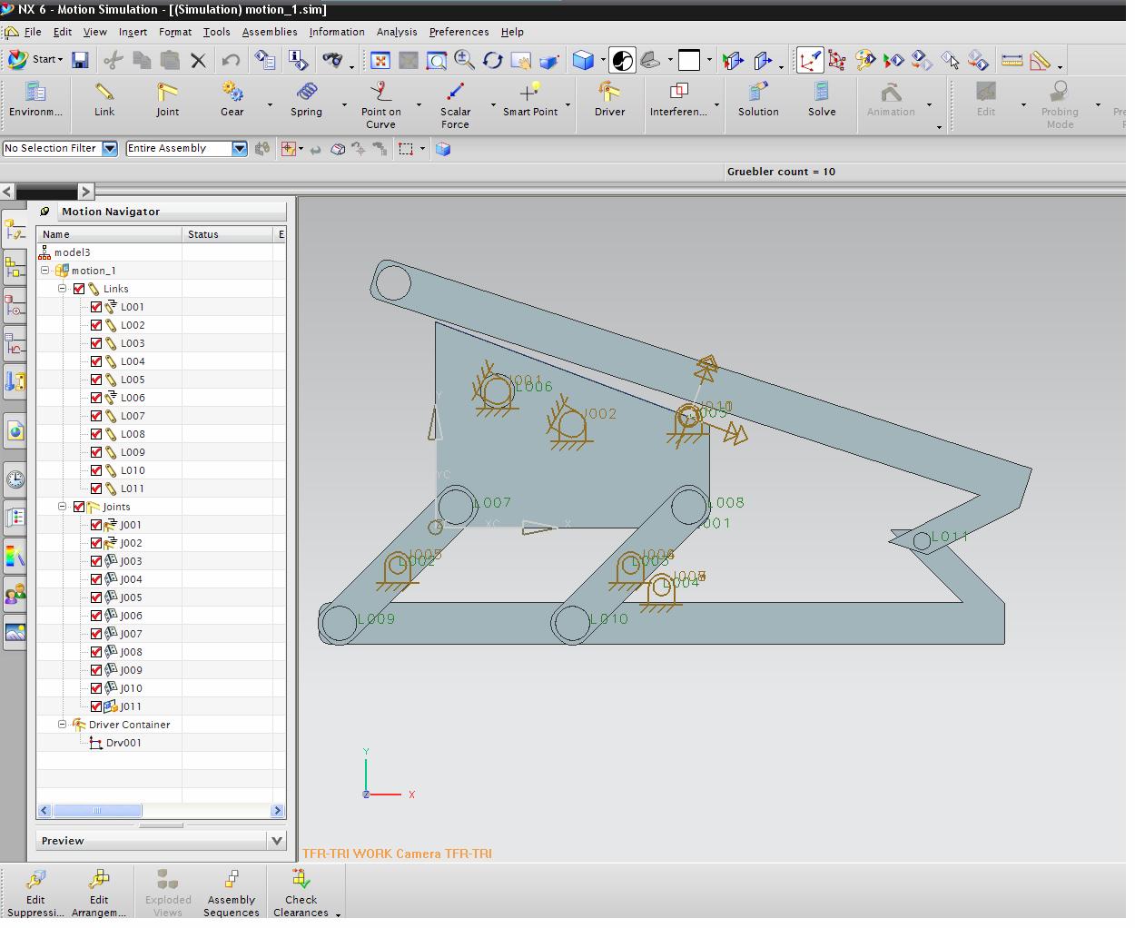

做了个简单的模型,想模拟下这个结构的运动轨迹,可是发现设定完后Animation是灰的,不知道哪里出问题 了,请高手们帮忙看看。% o- j, v, |3 P5 {/ Y. e  m
谢谢啦```````  g) |  k) g) E5 ]1 {9 L
不知道截图上是否能看得清楚 1.JPG ! J9 t. m: v  e

 楼主| 发表于 2009-9-10 19:41:36 | 显示全部楼层 来自: 英国
我不是分享,这个模型有问题的,不知道哪里设置错误了,不能动。。。
发表于 2009-9-10 19:59:18 | 显示全部楼层 来自: 中国北京
设置个新解算环境

发表于 2009-9-10 22:01:23 | 显示全部楼层 来自: 中国北京
先点solution(在你显示的工具栏第十一个图标),确定,再点solve(第十二个图标)进行解算

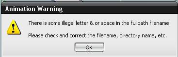

3 s9 Q, C* d2 ]4 _6 `, P文件路径是 2.JPG ,以前用NX4做模拟的时候没有提示过错误。& L" [$ f6 a/ a5 s- V, D1 g
难道是因为文件夹名中间含有空格么?' ]7 k* R+ Q" n5 h, J

发表于 2009-9-11 08:09:43 | 显示全部楼层 来自: 中国北京
不要将UG文件放在“我的文档”下
