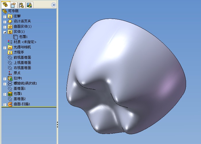

发表于 2009-9-10 11:05:21 | 显示全部楼层 来自: 中国江苏南京
看看这个样子的,附件是2007的

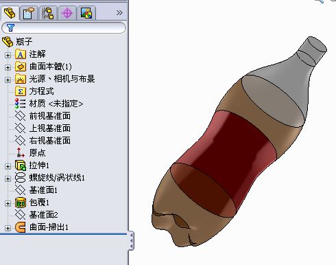

发表于 2009-9-10 22:14:25 | 显示全部楼层 来自: 中国广东广州
看看我以前练习画的怎样?
