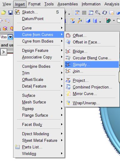

各位高手,谁知道啊?

如图显示的菜单是否是你需要的啊
8 z4 Q! |- z- X- l. R: W6 v7 P简化命令

楼主问的应该是simplify body简化体问题吧。估计楼主的role角色没调整,调整role角色为advanced with full menus。进入建模模块。应该可以找到了。记得4.0的菜单位置应该在插入——直接建模——简化体。那位有装NX4.0帮忙上个图。
