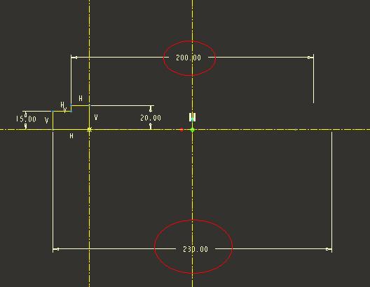

這樣的尺寸是如何標注出來的?

对称标注的   中间那个是对称轴吧 不过我没标过   只是知道这个

发表于 2009-9-10 10:33:36 | 显示全部楼层 来自: 中国福建三明
这叫对称标注,要点击标注的线再点中心线再点标注线。

 楼主| 发表于 2009-9-10 10:40:39 | 显示全部楼层 来自: 中国广东东莞

% D, Z/ j5 B  J, m謝謝,以前學過但是忘記了。) n6 Y' m6 m* D. |2 b/ y& K% L# H

发表于 2009-9-10 10:41:01 | 显示全部楼层 来自: 中国浙江宁波
楼上有误,先点中心线,再点边界线,再点中心线。

发表于 2009-9-10 11:17:48 | 显示全部楼层 来自: 中国广东珠海
3#/5#都对哦,这属基础性的东西

发表于 2009-9-11 13:35:29 | 显示全部楼层 来自: 中国北京
原帖由 林主0598 于 2009-9-10 10:33 发表 http://www.3dportal.cn/discuz/images/common/back.gif( t! H' j1 j) B1 W, K2 m9 h* U
0 s9 _$ J' j: Q9 p0 F; W, K0 }5 r$ S% p4 ?8 X6 [  N
对称标注,很好使的操作
