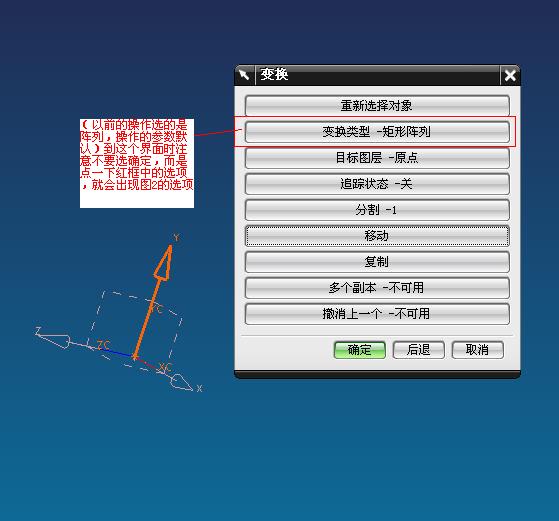

如何将NX6.0的转换功能里的隐藏功能显示出来,意思就是像4.0,5.0里的转换功能菜单。如下图

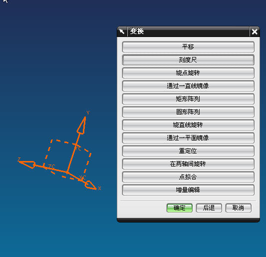

视频前面的部分交代的比较清楚,可能在某个环节上你没能连贯的理解,如图1,不过每次都要这样操作挺麻烦的,移动的功能也很强大的,为什么不试试呢?

确实移动功能很强大,不过移动复制时,工件的属性改变了!有点烦。比方说:一个铜工打多处时,用移动复制时,复制的铜工却移动到了工作层。十分不便。不知是否可以将转换功能的隐性功能直接调出来呢,就想4.0的一样!
