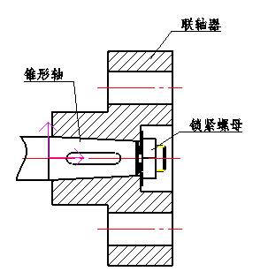

发表于 2009-10-29 11:51:12 | 显示全部楼层 来自: 中国山西太原
有锥度的轴与联轴器的连接,传递扭矩较大的一般是有键的,如下图:
虎强 + 3 技术讨论
