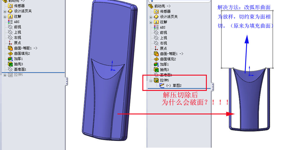

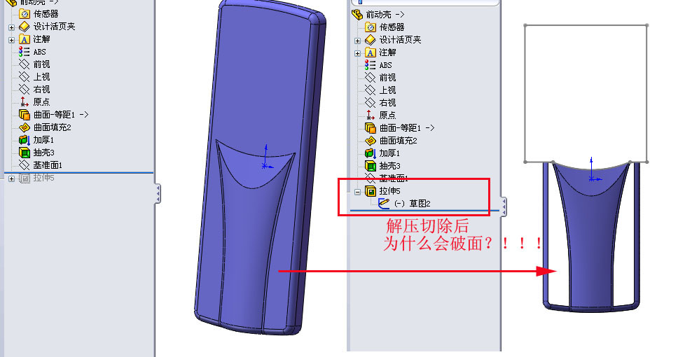

用切除的命令切除一个抽壳,  P8 g" S/ ~8 d1 {
竟然产生了破面。 9 n/ U9 g: W1 K. X7 O' J! Z" I) I
版本2009 SP4.0: e% m* x& j: F+ Z- z
已附原文件。

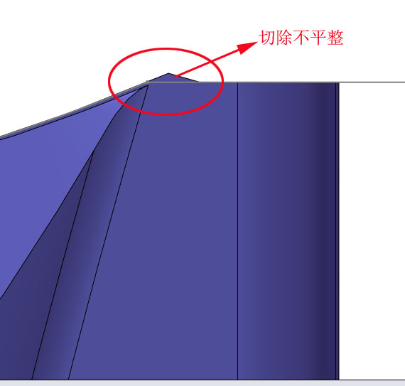

编辑基准面1,设置为反向,后面切除拉伸也改为反向。
 楼主| 发表于 2009-9-11 09:00:14 | 显示全部楼层 来自: 中国广东广州
原帖由 zaimingsun 于 2009-9-10 19:34 发表 http://www.3dportal.cn/discuz/images/common/back.gif: Y+ Y! z5 z( h; f& y" @2 X6 t
1 h, l; o- {: d: E( }: t; p9 S0 Y; a4 I% j! A
谢谢您!
8 H  D8 ]9 A- P4 e3 c/ A但是这样做也一个问题,就切除不整。已上传附件。) o6 z- C: f( ?$ ^+ b$ @% p
另外为什么会有这种情况出现?

你看图片,当切除特征解压后,白色那个面破了。
 楼主| 发表于 2009-9-14 09:09:31 | 显示全部楼层 来自: 中国广东广州
已解决,不过软件还是存在BUG
解决方法见图,不过原来为什么会这样子估计是软件的BUG或者精度问题吧。。。
