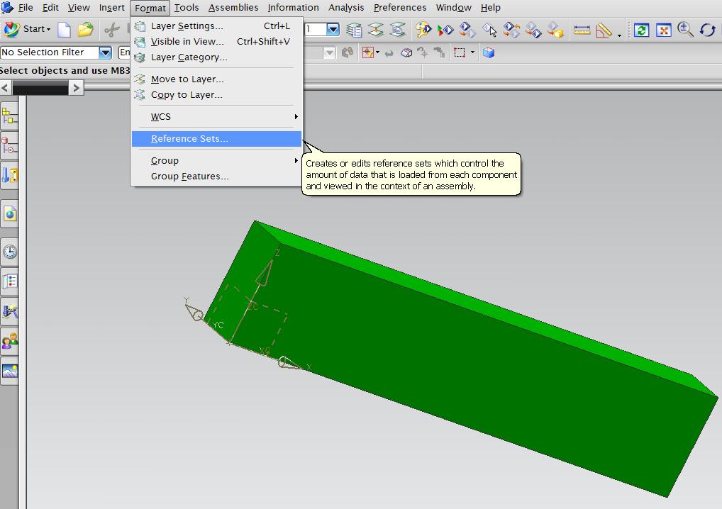

有些曲线和曲面本来在零件模式下是隐藏了的,到了组件里又显示出来了。。。。非要在组件里激活然后再隐藏一次。能不能将零件的显示状态和组件里的零件显示状态保持一致?

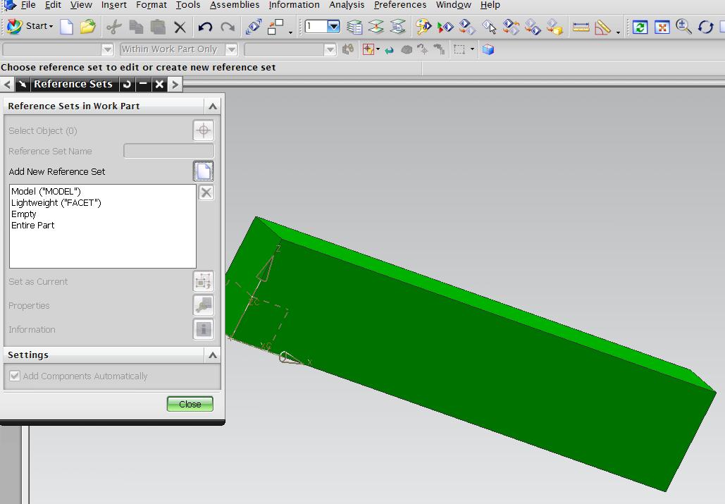

装配的特性是通过“引用集”来控制的,不是通过什么层的概念。设置好引用集,装配时选用不同的“引用集”就会有不同的结果

引用集确实是UG装配中最主要的控制手段。5 o# f8 N% q0 v: ~1 S
但有时候单一靠引用集还是会有点麻烦。我以前做注塑模时,复杂的模具,有上千个零部件,然后会有上百个非标件。我们要求将非标件的零部件的配料也画上去。这时我们就只用层来控制。引用集当然也可以控制,但是上百个零部件再挨个创建引用集会很麻烦。

单个零件时将引用集和层设置好,装配时引用集为主,层可作为辅助。
