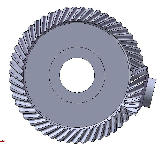

弧齿锥齿轮传动,功率735KW,齿轮模数13.25,β=35°,α=20°,大齿轮(右旋)齿数51,小齿轮(左旋)齿数17。用于大功率垂直轴传动。/ `# O$ Z( g4 b% i) P
弧齿锥齿轮装配体及运动仿真未有较好的完成,这里有高手可谈谈做法,谢谢!

发表于 2009-9-10 18:08:37 | 显示全部楼层 来自: 中国上海
做好螺旋线,然后用放样切除

 楼主| 发表于 2009-9-11 19:32:59 | 显示全部楼层 来自: 中国山东青岛
弧齿锥齿轮几何建模和几何计算都比较复杂,就分锥大端法向弦齿厚,分锥大端法向弦齿高,中点螺旋角,我就没找到公式,有知道的,请发到这里,谢谢!

9 @# H( c: E( d2 B+ A/ I+ P3 W材料是后边的事,能完成一些几何计算吗?

# h; K3 o" X; f# h% ~2 V$ j6 ?想必是高手,能给出几个计算公式吗?

你具体的问题是什么?我做的运动中老是有干涉,不知道你的有没有

能给出我要的几个计算公式吗?干涉是装配不当问题,你是如何装配的?

分锥大端法向弦齿厚,分锥大端法向弦齿高,中点螺旋角,我就没找到公式,有知道的,请发到这里!

这种齿轮与双曲线齿轮有什么区别?

我有双曲线齿轮的详细设计计算资料,常用于汽车后桥驱动的
