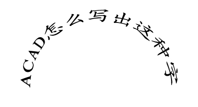

上面的不够明显,补上一个图
9 d9 M: x0 h/ V 2.jpg
发表于 2009-9-10 18:56:32 | 显示全部楼层 来自: 中国江苏无锡

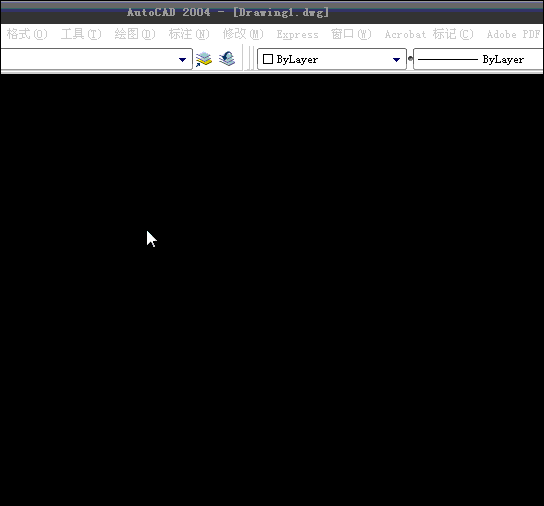

安装CAD程序时有个ET工具是可选的,如果你安装了,就可以使用arctext命令沿圆弧写文字。7 t) R8 E. x! \' M% B# h! \

请问ET工具中文名称是什么?可有中文版?这个ET工具是专门做文字的吗?" Y, ~9 a; N8 p; L1 f, n: T; G
6 k" o7 Z" n' s( I  Z% B. s8 u5 J谢谢
发表于 2009-9-10 21:03:46 | 显示全部楼层 来自: 中国陕西西安
在迅雷上可以搜到。
发表于 2009-9-10 21:04:26 | 显示全部楼层 来自: 中国陕西西安
在迅雷可以搜到。汉化的
发表于 2009-9-10 22:21:12 | 显示全部楼层 来自: 中国江苏镇江
原帖由 ugnxs 于 2009-9-10 20:27 发表 http://www.3dportal.cn/discuz/images/common/back.gif
. x1 _1 H1 Y+ ]& F( o) q请问ET工具中文名称是什么?可有中文版?这个ET工具是专门做文字的吗?! G. N' Q- B4 n5 L9 C  A
# n, X5 J5 c2 ^) y
谢谢
9 s/ `+ z6 u- M  E5 P9 {3 L9 t1 J) n  ~+ u( q: d5 G3 x1 G
" Z; U& b' G8 t: }看来你应当好好看看置顶的帖子啊!
* b; s: [( c& g% M- _' m4 L8 ?2 M! n' ?★CAD主版区资料汇总帖★--求助前请先查阅该帖(参与有奖) " c* ]6 I4 S, |* e! l6 r
; N5 C: f, j1 @3 M给这个看下吧:' q+ u* F. V( W/ x# i$ s4 L
AutoCAD自带的扩展工具——ExpressTools
% P1 s* b1 F: `% \" @http://www.3dportal.cn/discuz/viewthread.php?tid=353685

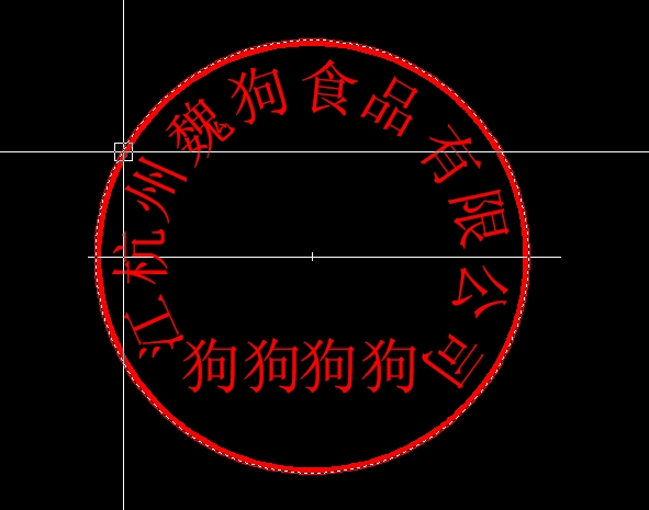

发表于 2009-9-10 22:47:08 | 显示全部楼层 来自: 中国辽宁大连
是这样的吗?
