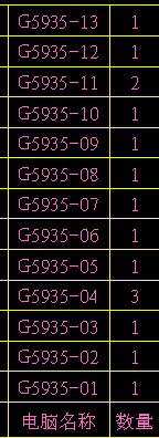

发表于 2009-9-11 10:23:28 | 显示全部楼层 来自: 中国广东肇庆
是不是图片这样啊!

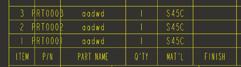

 楼主| 发表于 2009-9-15 15:32:06 | 显示全部楼层 来自: 中国江苏苏州
如图,是一张材料BOM表,怎样可以将Q‘TY中的数量调出来,以用于零件图?0 Y, K9 R0 T, j5 j9 j7 {% ]; o
