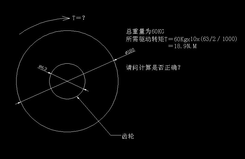

如图中所问。先谢谢了!

驱动转矩是指克服阻力矩所需要的力矩(或转矩),或是指工作机所要求的工作力矩。
% Q+ F7 k# ^* b; X$ U1 A7 a力矩=Fl,转矩=Fl=Fr。: i" H9 f4 \' r+ f
此式F和l的关系是指:F在垂直l的方向上(对辊状体来说是切向关系)。; Z; {! d4 i* O1 ]% b3 ~% X) [
楼主的式子显示是错误,如果图中所示重物是一个密度均匀的物体,那么其重心位于圆心处,理论上来说对转动不产生阻力矩。如果该物体不加任何负载,则不会有任何阻力矩,也即为克服负载而产生的驱动力为零。6 U0 M! j9 z0 H. N  }. f
建议楼主按物体的飞轮矩或惯性力矩来进行计算。

正解,谢谢你的热心回答!
