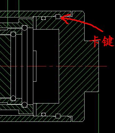

发表于 2009-9-15 14:07:40 | 显示全部楼层 来自: 中国广东深圳
缸筒上切空一段槽,端盖的卡键槽上钻有孔,9 Q; ?. A- [( R
安装时卡键的一端通过缸筒,插进端盖的孔内,然后转动端盖,- y- e8 i) r/ d
就把卡键旋带进安装槽里了...
% F! O6 {5 j( k* ~4楼的说的对,是自卸车用的油缸,

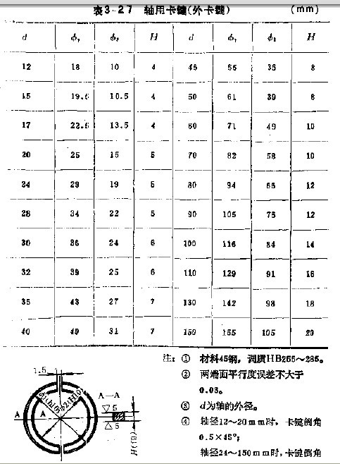

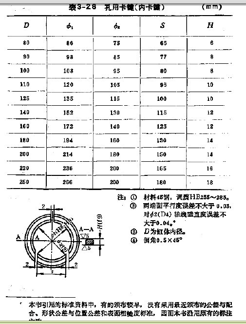

我在8楼说的是整体式的卡键,其材料不明.
8 W/ K6 ^+ J& K. O下面发分体式卡键图片,有标准的.

发表于 2009-9-16 13:19:22 | 显示全部楼层 来自: 中国北京
9楼的兄弟能不能把卡键的资料全发上来啊?谢谢了
