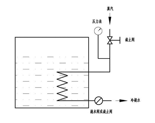

发表于 2009-10-31 16:02:10 | 显示全部楼层 来自: 中国河南许昌
1,蒸汽温度跟蒸汽压力有关,6kg压力时,蒸汽温度大约150℃左右,油耐温较高,一般不会烧坏的(一般油温200℃以上开始有少量凝胶,凝结在加热管表面就影响散热)。我认为你把蒸汽压力用在2--3kg就可以了,可在蒸汽进口(截止阀之后)装一蒸汽压力表便于观察。
; a: Z" h$ r! X2,蒸汽管进口装截止阀,可调节蒸汽流量,亦可粗调蒸汽压力,管表温度不会太高。如果能让油箱的油运动(冲刷加热管),则加热效果以及油温的均匀度较好。( u: s' \1 q6 S9 F. \
3,蒸汽出气管外端加疏水阀,是为了排除管中蒸汽凝结成的水。如果不排除,则凝结水会很快充满加热管,就起不到加热作用了。如果要求不高,也可在蒸汽出口(出油箱后)装截止阀代替疏水阀,通气时调节该阀开度,使其刚刚排出稍稍蒸汽即可(作用是保证加热管里不存冷凝水)。
- b% r8 A3 }/ ?4,设计管路时记住蒸汽从高端进,冷凝水从低端出。如果用热水加热,则与蒸汽相反,即低进高出(夏季如果油箱需冷却时,冷媒流向也按加热时热水的流向---防止管内憋气影响加热或制冷)。---即:气热时管内不积液,液热(或液冷)时管内不憋气。
; K. N9 m: m1 }8 J) ]6 V# B5 L& _' ]$ X* ]8 O  c2 x
& S8 P" [" F3 Y5 X2 D2 g
补贴张示意图:
! E1 B8 Z$ a! l% P) T8 S
! x7 T; X2 p$ c. x[ 本帖最后由 baolongzhou 于 2009-10-31 17:09 编辑 ]
